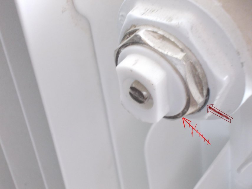

Добрался я на объект с фотоаппаратом. Уже давно добирался, но фотик забывал. Все маевские нормальные. А у одного...
Эвона какая штука!
(красная стрелка неправильная, в спешке шарахнул и сохранил) Коричневая стрелка указывает на фрагмент выдавленной резинки! Токмо там разбираться надо. Похоже этот радиатор не я собирал - там на американке безобразные лохмотья торчат. Я такие даже после трёх стаканов водки не оставляю, покуда после любого малого количества спиртного я наотрез бастую!
На остальных радиаторах всё нормально. Но я ещё проверю и перепроверю, а то мало ли что. Радиаторы свалены в кучу, а я спешил.
Дима... Ну... Ты меня понял :)
ВСЕМ СПАСИБО!!!!!!!!!!!!
