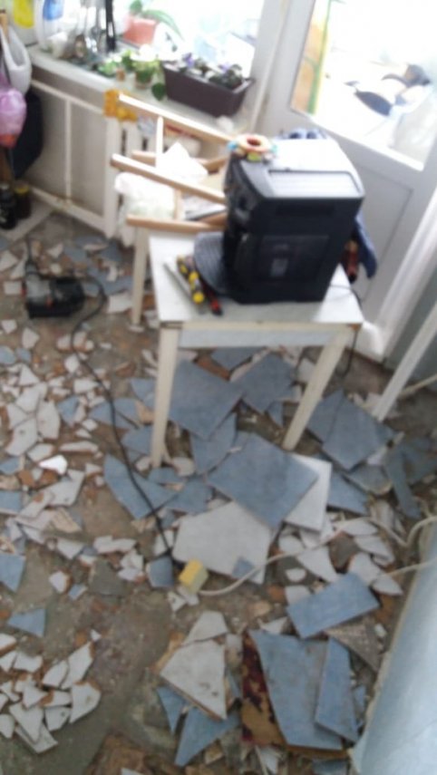

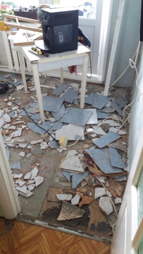

Вот и меня не миновало столкновение с архаичным кухонным полом в панельке.

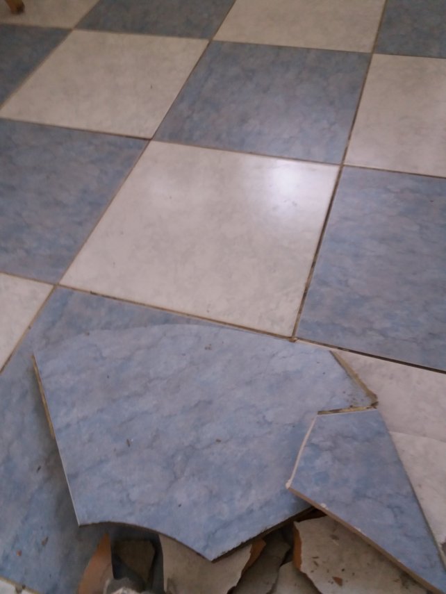

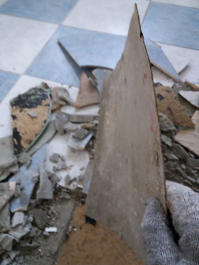

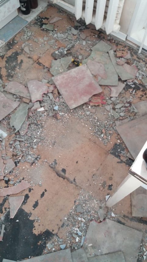

Снаружи - старенькая плитка с видимым невооруженным глазом прогибом посередине. Пефоратором она скалывалась весьма легко, ибо приклеена была... гм... своеобразно... где-то - на гребенку, где-то - на небольшие ляпухи, где-то - на что-то внешне похожее на жидкие гвозди. Возможно, жидкие гвозди - это остатки клея предыдущего покрытия (не помню, что там было раньше - то ли другая плитка, то ли линолеум).

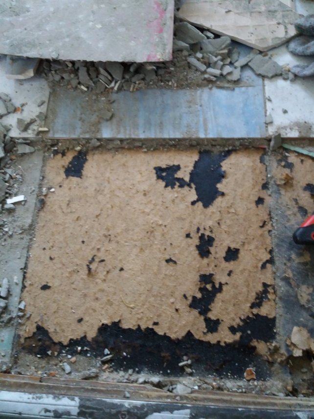

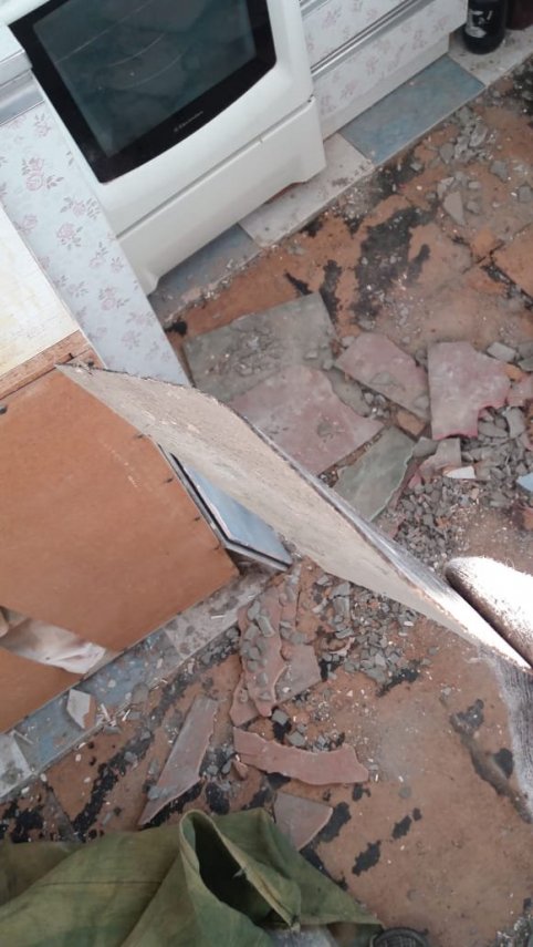

Под плиткой и клеем оказалась старинная виниловая плитка 30*30 см толщиной около 1 мм. Вы такую наверняка встречали в домах 60-70-х годов.
Приклеена эта плитка, как вы наверное и без меня знаете, какой-то смолой на рыхлый оргалит (или как там правильно эта хрень называется?).

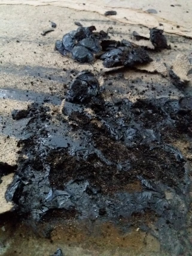

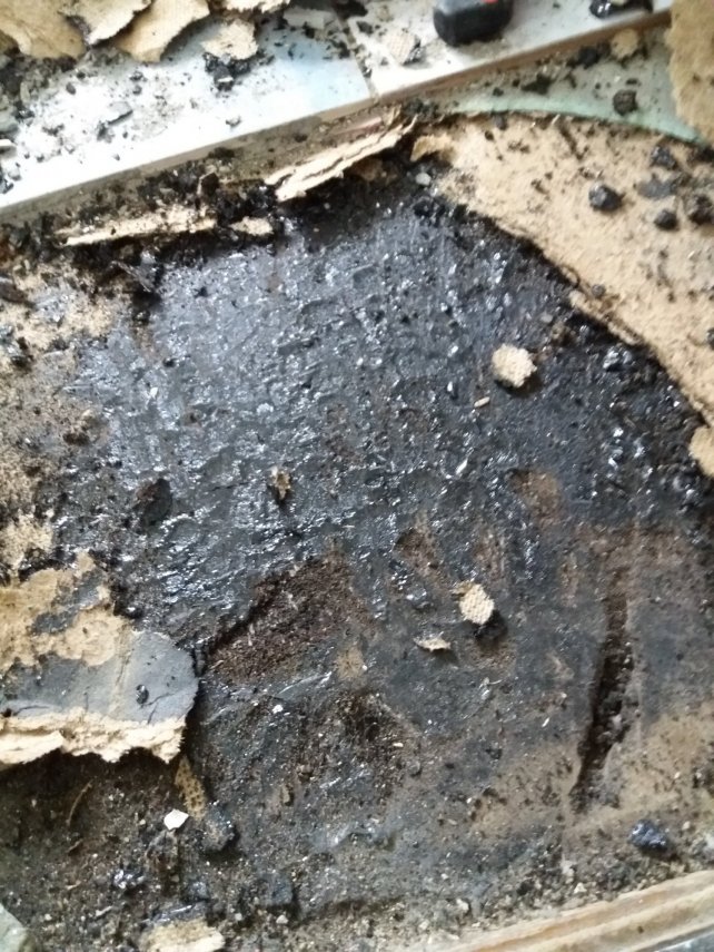

Попробовал оторвать оргалит - и под ним предсказуемо оказался клеевой слой из той же самой смолы, только толще, которым оргалит приклеен к стяжке.
Оторвать-соскоблить-подковырнуть смолу от стяжки без средств крупной механизации не представляется возможным. Горелкой или феном греть - только размазывать сопли.

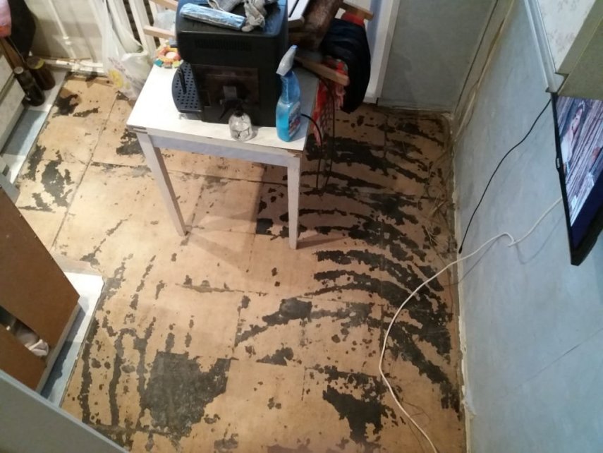

Пока что снял только керамическую и виниловую плитки. Остался поврежденный слой оргалита, кое-где содранный вплоть до смолы или наоборот со смолой, оставшейся от виниловых плиток.

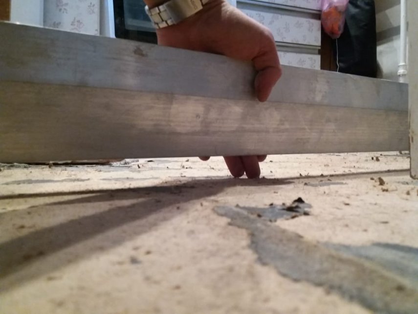

Для полноты картины - вот красота под правилом :)
Умом я понимаю, что самое правильное - разбить и вынести стяжку вместе со всеми оргалитами и смолами и сделать нормальную новую. Но куча мелких причин наложились одна на другую, сынтерферировали и заставляют выкручиваться.

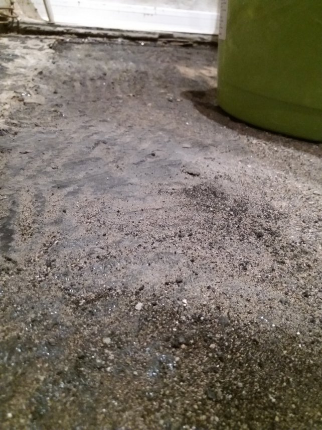

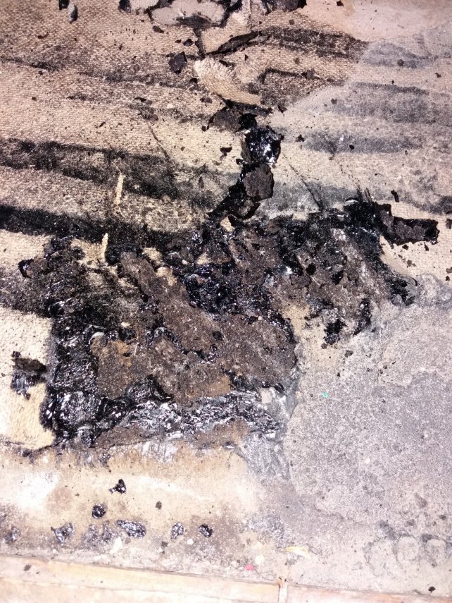

@Alice Tracy а почему нет? В сан узлах поверх битумной годы стяжка льется, а в Комнатах почему нет? Если битум держится прочно, то не вижу проблемы. Если есть сомнения, то снять, если гладкий, то слегка прогреть и песком присыпать - станет шероховатый.

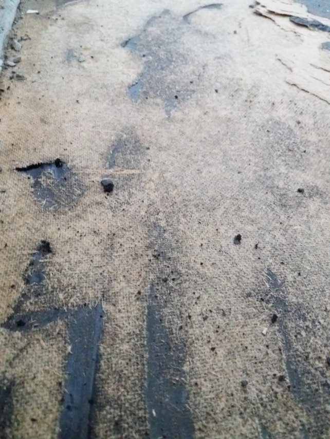

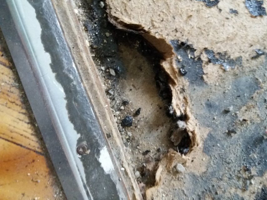

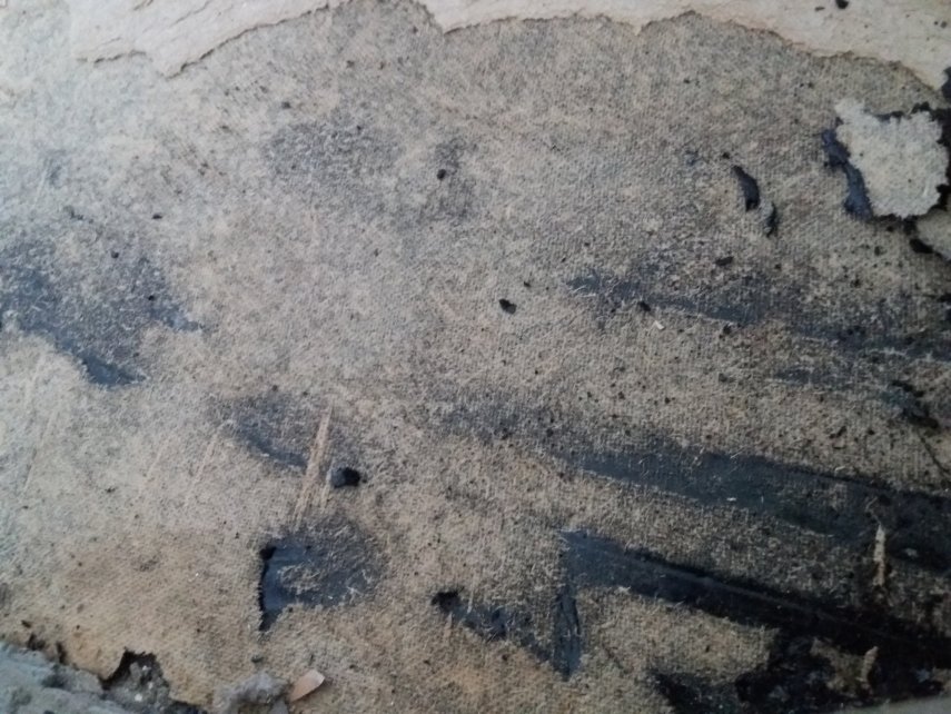

@Дмитрий 78 оргалит полностью не снимается, остается тонкая ворсистая "пленка". Ее нельзя оставлять?

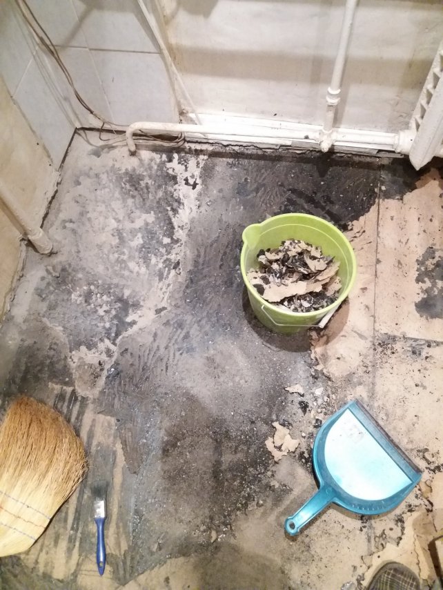

Дальше 'только монотонно ковырять отверткой до примерно такого состояния
Про "размазывание соплей": надо не сам битум греть, а кочегарить широкую массивную железную лопатку и ей, горячей, соскребать и в коробочку с лопатки перекладывать.
Про "рыхлый оргалит". Это древесно-волокнистая плита. Она изначально толстая и рыхлая. Это достаточно древний и в 70-90е весьма распространённый материал для устройства межэтажной шумоизоляции. Понятное дело, изоляция весьма условная. Но хоть какая-то. Удалив ДВП и залив любым видом твёрдой стяжки, уроненное тобой на пол будет падать по темечку соседям.
Таком случае можно гидрй все пройти слегка разведенной

Я начал отдирать, но чую, что все не осилю - за пару часов отшкрябал около квадрата.
Поясните плиз, в чем смысл грунтовки по этой смолы? Она же не впитается в нее, будет шариками по ней кататься. Только чтобы скрепить пыль? Бетонконтакт противопоказан? Или разогреть феном и посыпать песком?
22 минуты назад, Alice Tracy сказал(а):
Ламинат на кухне... тем более при наличии кота-дебила (расплескивает воду из чашки) и собачонки-дебила (считает, что пол на кухне гораздо лучше штатного горшка и выгула)... Сестра хочет линоль, я готов снизу подстелить ламинат как подложку.
Грунт чтобы обеспечить. Песком будет и лучше и дешевле.

Обеспылить
Я причуды Т9 научился понимать :)
Только что, volkodav сказал(а):
Песочек горелкой вплавить лучшее решение. Об этом ещё в 2011 году писал ))
Как раз сейчас читаю эту тему, и кстати там Сано говорит совершенно противоположное тому, что советует мне сейчас :)
На днях съезжу домой, возьму уровень, лазер и заодно строительный фен - попробую им греть, может, он даст достаточную температуру. Газовой или бензиновой горелки нет, да и стремно как-то.
