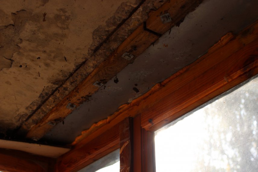

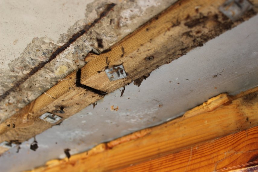

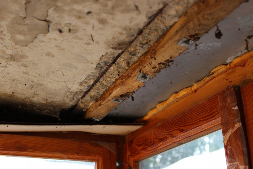

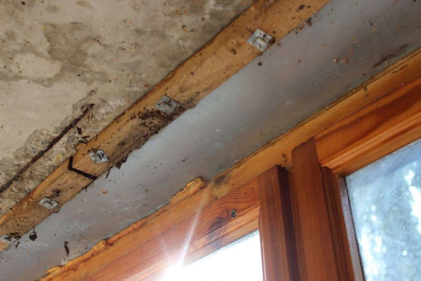

всем добрый день.
купил я квартиру в панельной хрущевке....балкон застеклен....у соседа сверху нет...во время дождя заливает потолок...между рамами и плитой сверху...монтажная пена и лист оцинковки который просуну между ними в роли отлива....потолок был зашит панелями пвх....они от воды сгнили и провисли..снял их и вот что увидел(фотки)
как устранить проще и эфективней это рукожопство

К соседу для начала сходить. Если у него на полу нет отделки, то проще у него на балконе сплошную гидроизоляцию сделать.
Взаимоисключающие требования. Или проще, или эффективно.
Проще сделать гидроизоляцию со стороны соседского балкона. Не забыть про дренаж, чтобы не превратить его в бассейн.
Эффективно - не жадничать до сантиметров. Переустановить остекление глубже вовнутрь, чтобы верх рамы крепился к балконной плите, а не к парапету (ограждению балкона). Как раз в щель между плитой и парапетом затекает вода.

Однозначно решать вопрос с соседом.
