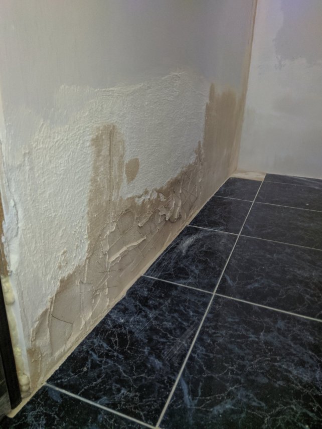

В общем- не сохнет еще один угол, непонятно почему. Даже не угол, а только одна стена снизу, примыкание к углу. Где то с пол квадратного метра. Рядом кусок стены- на смежной стене штукатурил цпс, но уже и накрыл ротбандом и пошпаклевал- и уже сухая. А этот кусок никак. Окна открыты на проветривание. Этот же просто заровнял неровности ротбандом, и слой меньше был чем на смежной стене. Долго сох ротбанд. Вроде высох. Погрунтовал. Уже дня четыре как. Визуально и тактильно-влажное снизу. А нужно ускорить, но не хочется проблем в будущем. Есть камин масляный, конвектор электрический, тепловентилятор и просто вариант-постоянное проветривание. Чем ускориться? Еще нужно шпаклевать этот кусок.
Планировались обои бумажные, они дышат. Но все равно еще рассматривается вариант покраски вместо обоев.
Тем не менее-непонятно, почему стенка так долго сохнет и как ей помочь не испортив.
Я ее фактически не трогал. Ротбанда там от силы 5мм в самых толстых местах, а местами и на ноль выходит
12 minutes ago, Дмитрий 78 said:
Подозреваю, что холоднее, чем окружающие.
Это наружная стена, утепленная, снаружи-тоже угол, внутренний, терраса. Да и на улице ниже +10 еще не было ночью, а днем и того выше.
Странно еще то, сто стенка-ракушка- достаточно пористая. Даже при наличии излишка влаги, она бы рассосалась в толще.
рукой ощупай это место и окрестности, и соседние стены на предмет определения температуры
