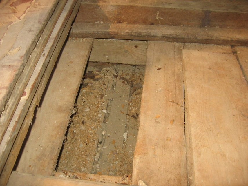

Вот один из вариантов устройства перекрытия в старых домах. Дом 1930-х годов постройки.perekrytiya_stalinka_006.thumb.jpg.69067afb000e093984482415b0349779.jpg
Слой досок, на который насыпаны опилки вперемежку со строительным мусором, это ещё не потолок подпольных соседей. Потолок чуть глубже.
Эти полы мне предстоит ровнять.
