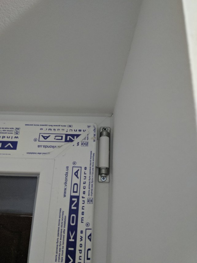

У меня по периметру профиль примыкания с резиновыми уплотнителями. Поэтому оклейка скотчем усложнила дело. Тут как в виде фугена(кстати, сразу подумал, что в видео-Михаил Барский)). Похож)) ) не получится, есть большая вероятность порезать резинку. И шпатель туда неудобно ставить. Вобщем как мог, так и извращался. Максимально оклеил скотчем. Отдельный вынос мозга-петли. Места вообще нет:
Прокрасил в два слоя с интервалов в час и сразу по мокрому снял скотч. За петлями там где побольше места-под шпатель красил, там где очень мало места-просто кистью.
Местами краска подтекла на резинку. Пытался удалить по свежему, вроде получилось, но работа-мегаювелирная. Возможно это можно сделать и уже по сухому, наверное с резинки не сильно сложно удалить водоэмульсионку.
