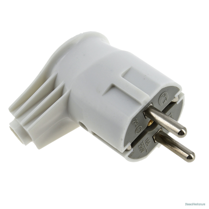

Всем привет. В магазе около дома 16-а розетки не нашёл,полез в заначки.Там только 10-амперные и "вылезла" старая советская розетка.Очень солидная с виду.Керамика,болтики для крепления проводов на 4мм ,ещё под плоскую отвёртку Крышка (или корпус) из твёрдой пластмассы.Такая быстро колется и трескается И надпись 6а,250в.Выглядит солиднее китайских 10-амперных.Вопрос вот в чём.Можно ли определить токопроводность (если есть такой термин) розеток.Ну и вилок,за компанию.Если не обращать внимания на надпись.
@Рыбак можно, миллиомметром. Или измерителем импеданса. Но на практике это не нужно. Применять их не рекомендую, обязательно несовместимость вылезет с современными (штыри толще труда не влезут, а если просверлить, то это нерасчетный режим контактов)..
Сколько то миллиом сопротивление надо получить? Я думал это связано с площадью контактов.Или с качеством материалов.Или способом закрепления проводов.Когда то давно 10-а розетки (вилки) были редкостью в основном 6А.Теперь 10 А в магазах реже 16 А. А качество ,(на глаз) хуже.На вилках то понятно,штыри стали толще. А может вообще шлёпают какой попало ток,типа хуже не будет?:D

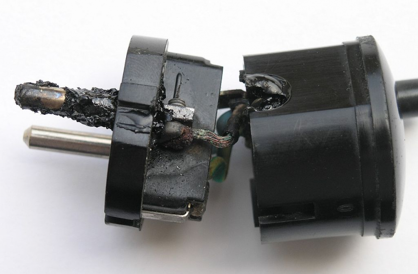

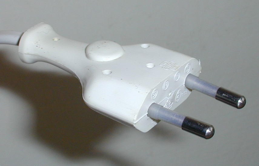

вопрос -засчет чего? я тут гдето кидал фото вилки на которую наступил случайно, много пластика и очень тонкая фольга штыря
В смысле.?Тонкий токопроводящий слой? И утолщение штырьков (евроштырьков :D) дело бесполезное?
Сегодня на даче выбирал розетку на стену..16 а бу или новенькую 6а.Разглядывал внимательно.С виду одинаковы Выбрал 16а.Теперь переживаю.
2 часа назад, Рыбак сказал(а):
Теперь переживаю.
Переживать рано.
Тебе надо раскрутить механизм и в него заглянуть. Критические 2 параметра: материал/конструкция контактов и материал изолятора. Хорошо, если изолятор керамический. У турок пластик. Я про Вико и Макел. У Лезарда может быть и пластик и карамика. Но это не самое важное. Главное - контакты. Они из цветного металла. Макел и Вико - жёлтая латунь. Лезард - красная бронза. Бронза пружинит. Латунь - пластилин, *** ! Чтобы убедиться, приходишь в магазин с двумя вилками: слаботочной 4 мм штыри и мощной 5 мм. Просишь продавана дать подержать розетку. Втыкаешь четвёрку, вытыкаешь, втыкаешь. Запоминаешь усилие. Потом втыкаешь пятёрку, вытыкаешь, повторяешь. А потом снова четвёрку. Четвёрка после пятёрки в Макел пролетает как...
Ну, а теперь настала пора переживать. Пока не разберёшь и не рассмотришь :)
