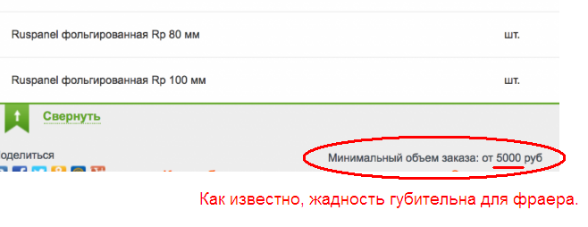

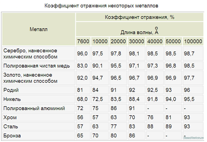

@Evgen, я хочу поступить как Дима ворчит - "трудным путём" :) После монтажа ламината остались пробка и вспененный полистирол. Толщина 3 мм. Это не пенополиэтилен, а хорошо приклеевыемые материалы. Пенополиэтилен только на гвоздики. Толщина особо толстая не нужна. Пары слоёв хватит. Вот сам смотри, теплопроводность вспененных полимеров около 0,04, кирпич около 0,7, если не вру. Положив 6 мм теплоизолятора увеличиваем эквивалентную толщину стенки аж на ширину кирпича. Красить можно любой светоотражающей краской. Хорошие белила отражают 70%, а металлы ещё интересней:
Табличка как раз для интересующего нас диапазона ИК и длинного ИК диапазона. Судя по эффекту, краска "Серебро" от BOSNY вполне себе отражайка для ИК и выглядит посимпатичней металлизированного лавсана, которым пенополиэтилен уделывают. Лавсановая зеркальность поверхности тут не нужна. Другое дело, растворитель акрила преотличненько растворяет полистирол. Тут либо масляный подслой лепить в качестве защитного грунта, либо взглянуть на CUDO. Тот, вроде как, не на акриловой основе. А пробке любой растворитель по барабану.
Для полиэтилена тоже клей существует. В тубах типа жидкий гвоздь.

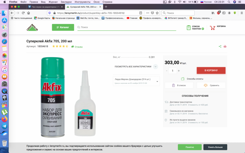

@Дмитрий 78, во-первых, я не верю в надёжность склеивания полиэтилена. Его сваривают. Есть активатор поверхности + циакрин. Но это очень не копеечный активатор. Во-вторых, такой клей ещё поискать надо. Это подтверждается не выдачей тобой ссылки на него прямо сразу здесь и сейчас. И зачем тратить время на поиск дефицитоного, возможно не копеечного препарата, если есть легко приклеевыемые пластинчатые материалы? Фольгированный пенополиэтилен норовит в трубку скрутиться. А листы пенополистирола генетически плоские. + оформить такие листы можно очень симпатично. А пенофол даже в глазах конченного конструктивиста не комильфо :)

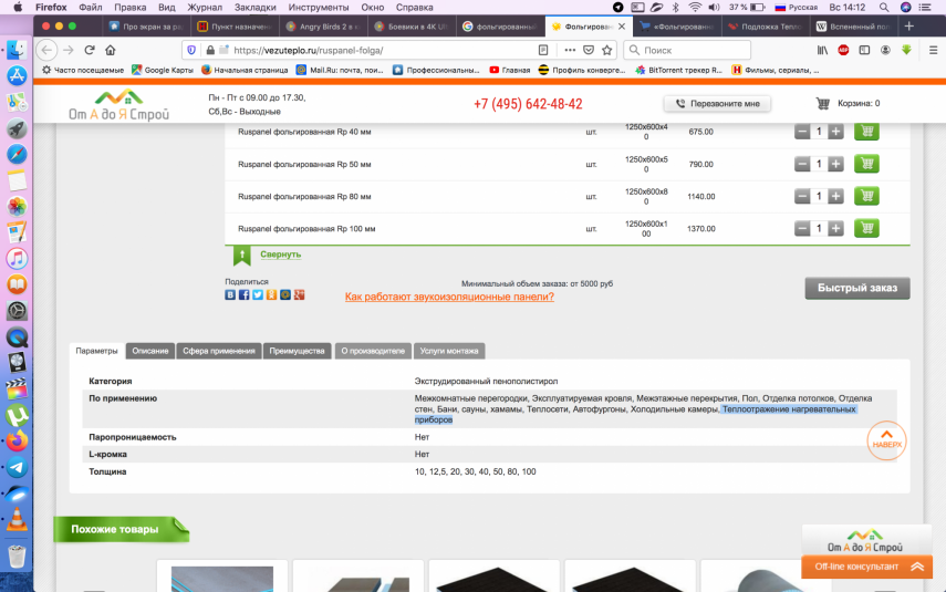

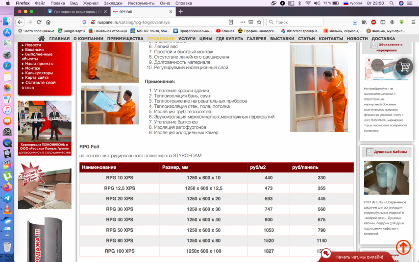

Но и жидкие гвозди без проблем фольгированный пенополистирол держат, у себя за радиаторами наклеивал.
Я вот только одного не пойму, а на хрена? вот стоишь ты голый на морозе и понимаешь тепло в верх уходит одел шляпу и пох..... мороз.
И такой есть? Точно не полиэтилен?
