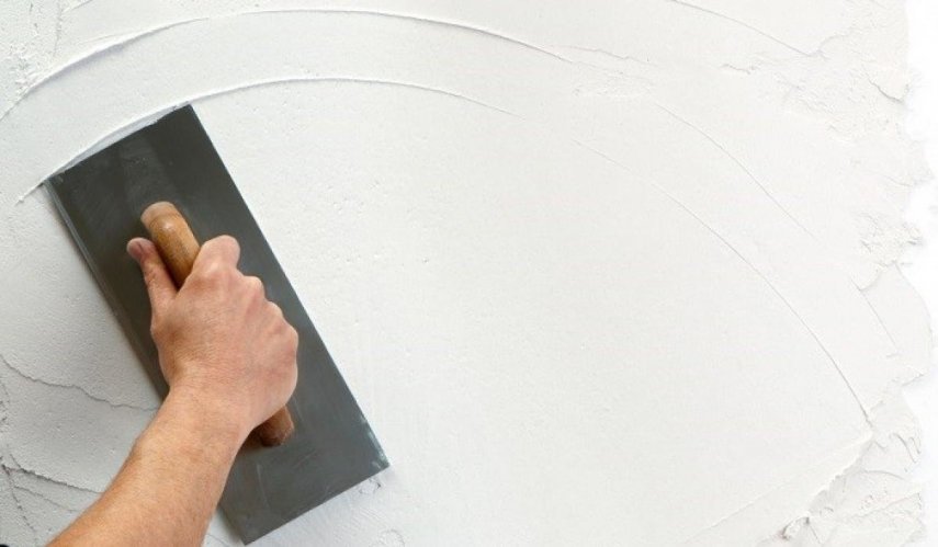

Допустимо ли применение гипсовой штукатурки для пола?
restavraciya-shtukaturki-na-stenax-cpe7-ru.thumb.jpg.642a16bc2bf4f1d48762a1a7d99e9a9f.jpg
Основой прочного пола является стяжка – промежуточный слой между плитой перекрытия и финишным покрытием плиткой, ламинатом, паркетом, линолеумом или другим материалом. Она выполняется с целью выравнивания поверхности, придания ей жесткости или определенного уклона, улучшения теплоизоляции и звукоизоляции. От качества стяжки зависит выбор и срок службы финишного покрытия.
Сегодня некоторые мастера практикуют выравнивание пола гипсовой штукатуркой. Но если вы хотите самостоятельно подготовить поверхность к укладке напольного покрытия, нужно взвесить все «за» и «против» использования этого материала. Всегда ли стяжка пола штукатуркой – это выгодное и рациональное решение или лучше отдать предпочтение другим материалам?
Разновидности стяжки.
Существует два способа выравнивания поверхности пола:
  • Мокрые стяжки – цементно-песчаные растворы, наливные полы или ровнители и гипсовые штукатурки. Для создания слоя толщиной до 35 мм необходимо устанавливать маяки.
  • Сухие или сборные – с применением древесно-стружечных, гипсокартонных плит или толстой фанеры. Они укладываются на сухую прослойку из мелкого керамзита или деревянные лаги.
Выбор типа стяжки зависит от материала перекрытий, этажности здания, состояния пола, назначения и расположения помещений.
Гипсовая штукатурка для пола: особенности и недостатки.
По основному связующему компоненту сухие смеси разделяют на цементные и гипсовые или ангидритовые. Цементные растворы универсальны, их можно использовать в любых помещениях и при выполнении наружных работ. Наливные полы отличаются простотой в применении, легкостью нанесения и приемлемой ценой. Выравнивание гипсовой штукатуркой подходит только для сухих помещений.
Смеси на гипсовой основе экологичны, более пластичны и твердеют быстрее цементных, но обладают такими недостатками:
  • впитывают влагу – нельзя использовать во влажных помещениях;
  • их прочность намного меньше, чем у составов на основе цемента;
  • на большой площади могут давать значительную усадку;
  • при воздействии больших нагрузок трескаются и крошатся;
  • пылят в процессе эксплуатации.
Как сделать правильный выбор?
Вы можете быть на 100 % уверены, что вас не затопят соседи сверху, в доме или квартире не прорвет трубу, не потечет радиатор, ребенок не перевернет на пол ведро воды во время уборки? Наверняка, все ответы будут отрицательными! А это означает, что выравнивание пола штукатуркой из гипса – неприемлемый для вас вариант.
Для создания прочной и долговечной стяжки толщиной 2 – 3 сантиметра рекомендуем использовать традиционный цементно-песчаный раствор. А для устранения небольших перепадов уровня и неровностей отлично подойдут самовыравнивающиеся наливные полы. Гипсовая штукатурка для пола – не лучшее решение, но она отлично подходит для отделки стен и потолкаi Ее использование дает возможность замаскировать все неровности и создать идеально гладкие и ровные поверхности.
Гипсовая штукатурка для потолков и стен поглощает излишки влаги, а при повышении температуры отдает ее и тем самым поддерживает в помещениях благоприятный микроклимат. Не забывайте о достоинствах этого материала, когда будете делать ремонт!

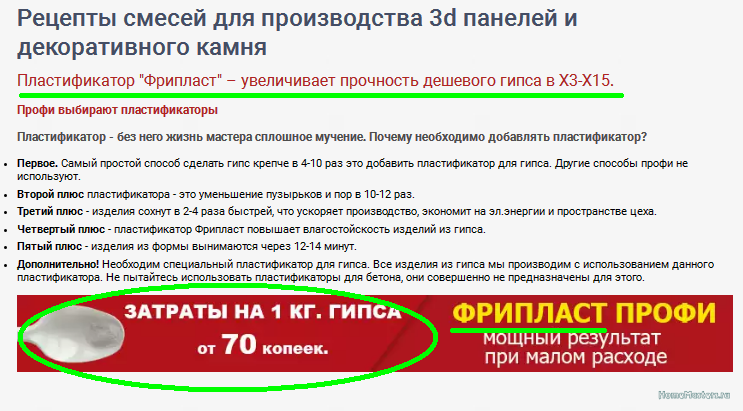

В 11.11.2019 в 12:07, steamroller сказал(а):
Вон чего нарыл:
Интересно. Что-то сомневаюсь я сильно. Не могут нормальные добавки стоить так дёшево. Хотя задумка правильная. Теоретически для гидратации гипса требуется 19% воды. Практически для бетта гипса 50-70, а для альфа - 30-40. Остальное приводит к уменьшению плотности и петере прочности. Самый простой способ получить прочновый гипсовый кирпич- это затворять очень-очень густое тесто с водотвёрдым отношением 0,2-0,25, затем пресовать. А можно, действительно, пластификатор добавлять. Мне известен дешёвый нафталин-формальдегидный суперпластификатор. Правда действует он только в щелочной среде, и стоит гораздо дороже, чем 70коп/кг гипса. А вот меламиновые суперпласт-ы значительно дороже. Хотя хз. Я вот как-то по зиме покупал некий чудесный пластификатор для бетонов; там производитель указывал что одного литра хватает на куб бетона , т.е. на две с лишним тонны. И это при стоимости 150р. По факту его действие я не ощутил. А вот сухой С-3 при добавлении тазик крутого цементного или известкового теста одной столовой ложки порошка тут же превращал в понос.
