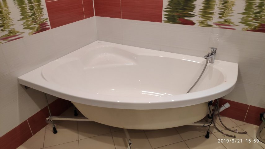

Делаю ремонт в ванной комнате, купил ванну акриловую размер 170см, в итоге она оказалась 168см, длина стены, вдоль которой стоит ванна 174см, в итоге получается заборчик 6см, прикрутил к краю ванны, на уголки, брусок по всему периметру, вопрос следующий, как мне надёжно зафиксировать ванну и, что делать с зазором ?
Я новичок в этом деле, не могли бы вы технически объяснить, как выполнить монтаж в обоих случаях и что именно нужно приобрести для этого
Впереди хочу поставить экран, чтобы под ванну можно было что-нибудь поставить
@ВоваРусский акриловые и большинство стальных ванн предполагают установку таким образом, что бы бортики ванны опирались на какое то основание. Ножки, которые идут с ними, они только для выравнивания и поддержки дна, да и то не всегда.
Т.е вам нужен каркас. Как вы будете его делать, варить из стальных уголков, из алюминиевыхуголков, из кирпичей или еще как, мы не можем дать конкретный совет, не зная ваших возможностей.

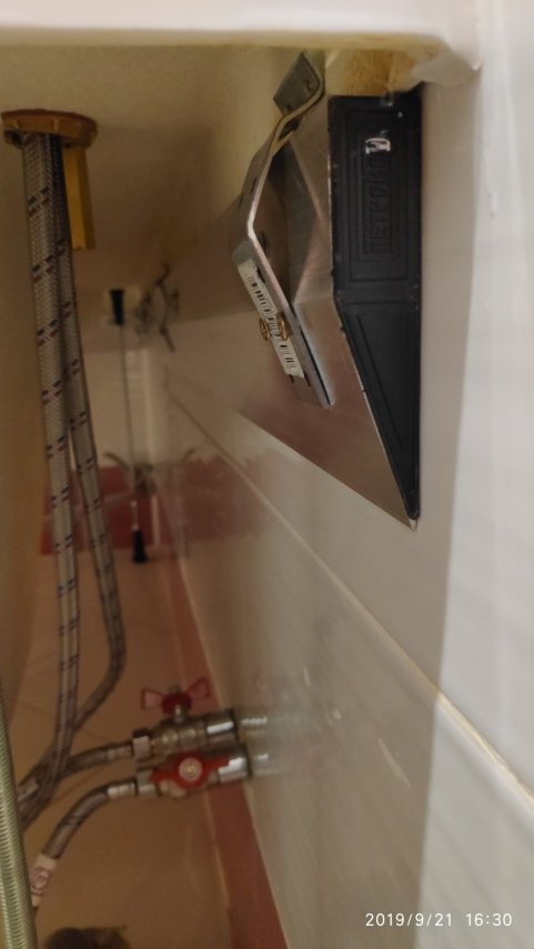

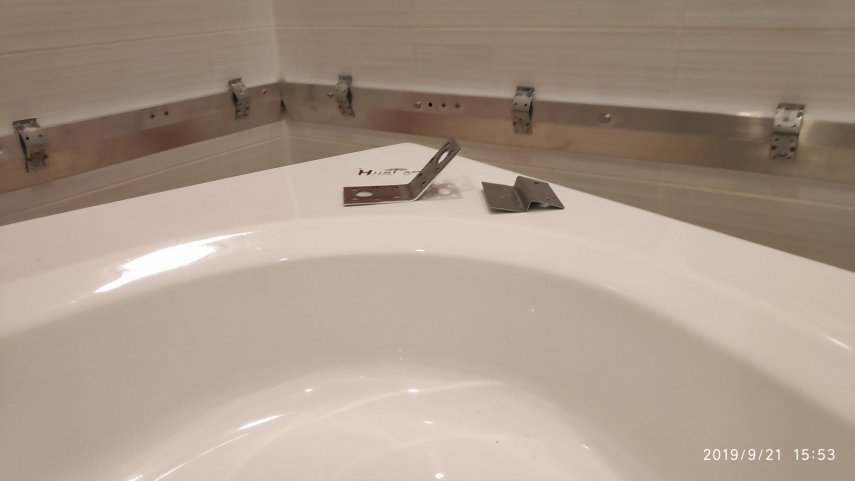

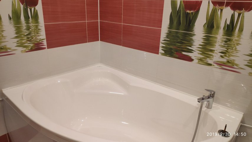

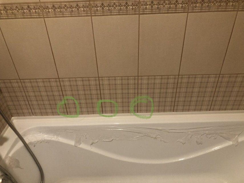

Появилась ещё одна проблема, после того, как приклеил уголок к ванне, начались подтёки в местах, которые на фото, кто сталкивался, как решить проблему ?
Подтёки под/за ванну? Герметик отходит от стены вместе с бортом ванны. Акрилки не зря рекомендуют ставить на сплошной упор и герметить примыкание под нагрузкой, т.е. набирать полную водой, чтобы нагрузка на борта и бортики "выгнула" ванну и все деформации будут "открыты" для заполнения герметиком. То что герметик вроде бы прилипает к поверхностям и визуально кажется всё ок, не даёт гарантии, что от одной из поверхностей он может отслоиться и образуется зазор буквально с волос, но воде этого достаточно, чтобы начинать проникать и отслаивать зазор дальше. Посему выше рекомендации пользовать МС-полимерный клей-герметик.
Ещё одна из вероятностей, что герметику не дали хорошо просохнуть и начали пользоваться ванной, бортики гуляют, начинается отслоение от более слабой поверхности, возможно даже не обеспыленной или необезжиренной. Сверху вроде сухой, а в глубине слоя он ещё не схватился, грубо говоря надо давать просыхать из расчёта 1мм в сутки.
Есть несколько способов крепления ванны. Один из таких способов является установить ее в горизонте, используя уровень и затем прикрепить ее к стене с помощью специальных кронштейнов. Неправильно выполненный монтаж ванны будет подвержен подвижкам.
Ванну поставил после того, как положили плитку, поэтому течёт по шву, как это можно исправить ? Пробовал побольше герметиком пройтись, течь стало меньше, но всё равно течёт
@ВоваРусский, как я понимаю, эту ванну ещё можно снять, вынести и снова поставить. Но поставить, хорошенько прижав к стенке через резиновые. уплотнители. Но предварительно я бы отметил уровень и наклеил бы на стенку вровень с ванной, или на 2-3 мм выше, полоску от ПВХ уголка, тщательно заполнив всё пространство за ней. Торец прижать нет проблем, уперевшись с противоположного торца. А к длинной стенке прижимаем планкой. Стык меж ванной и стенкой уже окончательно герметиком. И то для вида.
Ещё версия - течёт по вертикальному шву, покуда сам шов плохо заделан, с трещинками. Я бы его прокрасил прозрачным водостойким титаном, разведя клей спиртом, чтобы пожиже. Или ещё каким водостойким бесцветным снадобьем.
Чуется мне, в обсуждаемом случае мы с тобой поменялись местами в гонке за не лёгкими решениями :)
В данном случае проще сделать сразу хорошо.ю чем потом переделывать :)

@ВоваРусский, снять акриловую ванну не повредив не трудно. Герметик оторвётся и очистится. Вынимать, обернув края картоном, закрепив его скотчем. + "ручки" из двух плоских ремней. Годится плоский буксирный трос из автомагазина рублей за 300. Кантовать будете - пенопласту везде рассовать. Ну, и второй крепкий русский мужик нужен. Уверен, в Архангельске таких дофига :)
Вот, кстати, аналогичный случай: буквально сразу после установки ванны владельцем примыкание стало течь. После нормального монтажа и выдержки под гнетом 4 дня проблема исчерпана.
1 час назад, ВоваРусский сказал(а):
каким образом устранить протекание ?
Течёт не сквозь. Течёт через. Через дырки и щели. Их надо ликвидировать, герметизировать. От того и слово пошло - герметик.
Дорогой товарищ Дима! Что рушит уплотнение по бортику? Непредвиденные перемещения. От того и метода: заполнение ванны толстой массой воды и выдержка. Это я ещё у товарища Андрея видел. Но потом вода сливается. А ванна не чугунная как рояльная рама. Деформируется она. Я сомневаюсь в долговременной надёжности этой опоры:
Достоинство её в том, что ничего специального изготавливать не надо. Купил, отрезал, прихреначил. Ой, прогнётся она! Ужас как прогнётся! Лапки мне кажутся тонковатыми для препятствования горизонтальным перемещениям. Ну, может герметик на себя возьмёт. Но тогда его надо наносить на всю боковую плоскость бортика и потом уже прижимать к стенке. А просто потом выдавить валик из пистолета не прокатит.
А рычагом прижал так прижал! Анекдот про лягушку и асфальтовый каток помнишь? :)
