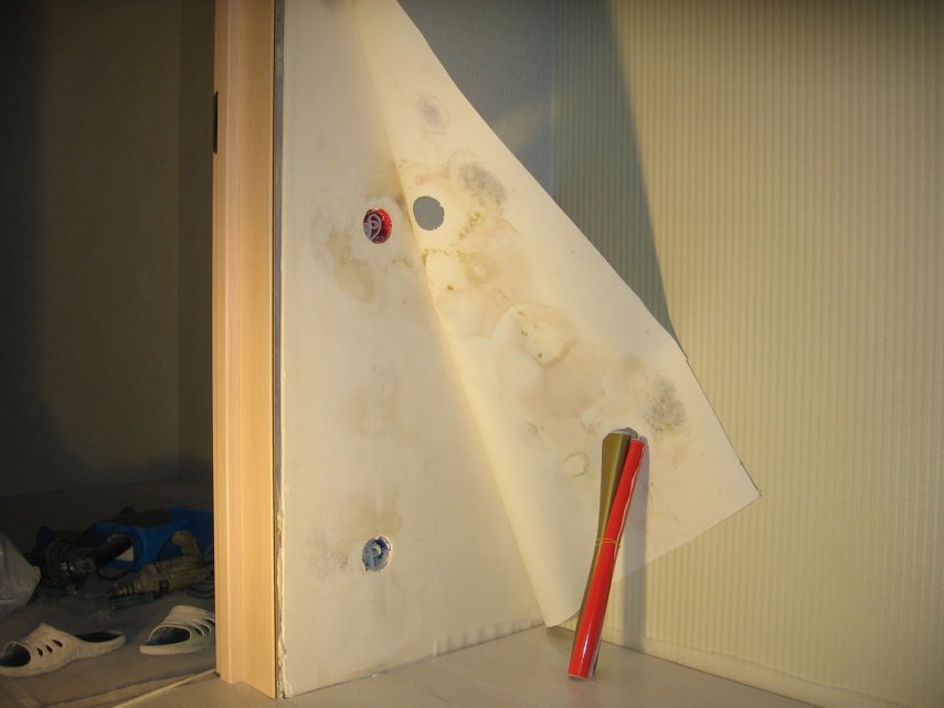

Примерно такая фигня случается, когда слишком торопят обои клеить. Проявилась примерно через месяц после поклейки. И это в жарком июле, когда, казалось бы, все мокрые слои должны почти моментально высыхать.
Если подождать с обоями, все равно плесень выйдет?
@FugenFührer оптимально какое время нужно выждать перед поклейкой?
На фото так же было нанесена шпатлевка на влажную штукатурку?
Что на фото, то вообще экстремальный случай. :)Но очень показательный пример, к чему приводит недостаточная просушка стен перед финишем.
На самом деле там слой штукатурки сантиметров 15. Коллеги таким образом дверной проём уменьшали. По одной стене в плоскость гипсокартон закрепили. А всю остальную толщину гипсовой штукатуркой набросали. Такой слой даже летом очень долго будет сохнуть. Даже если снаружи, вроде бы, и сухо, внутри ещё долго сырость будет. А прораб очень настаивал, чтоб мы в той комнате обои поклеили. Объект большой, было у нас и других дел навалом, чтоб отложить ту комнату на потом. Но прорабу очень хотелось клиенту показать, что работа движется стахановскими темпами. А когда покрыли стену виниловыми обоями ( считай - клеёнка) влаге стало некуда деваться, вот и пролезла она в виде плесени.
