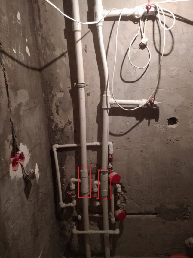

Вот прикладываю фото имеющегося стояка на объекте. Заказчик готов его перепаять как угодно. Мне, как начинающему сантехнику, интересны следующие моменты.
а) допустимо ли такое заужение у стояка между выводами на полотенчик? С 40мм до 25мм!
б) если межосевое расстояние у полотенчика, к примеру, 600мм, то допустимо ли врезаться в стояк тройниками с расстоянием в 400мм или в 800мм, а уже после выводить уголками на положенные 600мм? Клоню к тому, что хочу краны на полотенчик сделать где-нибудь внутри короба, как мне (и заказчику) удобно, а вывести уже короба уже под требуемое межосевое расстояние.
в) Красный квадратик! существует ли некий сакральный смысл "обрамлять" тройник соединительными муфтами? Ведь мастера чем-то руководствовались, делая лишние соединения...
г) Если решим все делать красиво и надежно, то. Думаю стояки обычными уголками сместить к левой стене. Стояк ХВС просто четырьмя уголками, а про ГВС отдельный разговор. Стоит ли использовать готовый О-образный компенсатор, дабы не повело трубу от температуры? Хотя сейчас на фото повело только тонкий огрызок 25го диаметра!
Пайку стояка проводить в 2 паяльника: один греет трубу, второй - фитинг.
Заранее благодарю.
У тройника явный косяк монтажников.
сделай отводы на расстоянии больше чем межосевое полотенчика
Заужение не допустимо
Смести байпас на 20-30см вправо от стояка, сделай его несколько короче чем точное расстояние врезки и при нагревании и удлиннении стояка он будет выполнять функцию компенсатора.
Паяй все 32 диаметром, краны поставь 3/4 или дюйм, греть будет на 5+

Дмитрий, спасибо. А что есть байпас? У батареи знаю, а здесь? Или этот аппендикс, что запаяли 25-тым диаметром и является байпасом в моем случае?
Че-то зак походу спрыгнул, ну да ладно. Я для себя должен же разобраться.
Примем межосевое расстояние у полотенчика 600мм. У 32го тройника расстояние от оси и до края фитинга 37мм. Глубина пайки 18мм. Получаются цифры 526мм - видимая часть трубы, и 562 - нужно было бы резать... Вот мне посоветовали сделать несколько короче патрубок. Насколько? 520мм и 556мм соответственно - нормально? Или 510 и 546?
Хехе, изначально при разговоре с заказчиком, он акцентировал внимание на том, что он готов все это перепаять прежде всего, из-за кривого 25мм огрызка!! то, что внизу порнуха напаяна - это как-то спокойно, а вот кривая врезка - как серпом...... И это при наличии короба!
Я к тому клоню, что слишком уж тоже нельзя укорачивать байпасс Хотя работоспособность узла важнее.
Сделай расстояние больше. Учитывай, что стояки при включении удлиняются и межосевое уменьшится.

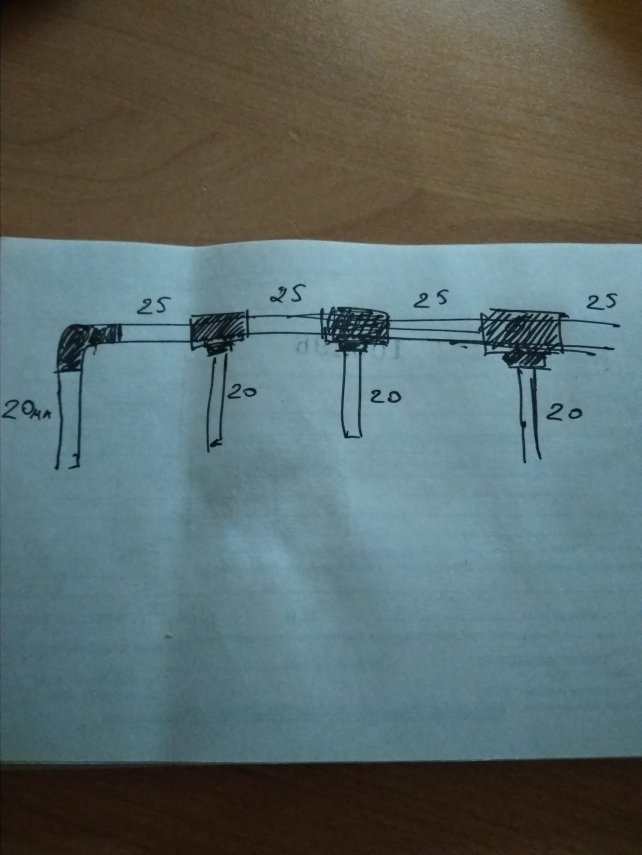

Чтобы не плодить тем, спрошу здесь.
Когда речь заходит о коллекторной и тройниковой разводке, то к основным плюсам коллекторной разводки относят стабильное давление при включении/отключении разных потребителей.Ну и, наверное, возможность плавной регулировки напора у каждого потребителя.
Собственно вопрос. За счет чего это достигается, и возможно ли сделать "псевдоколлекторную" разводку из тройников? Чтобы при включении разных потребителей давление оставалось стабильным?
Спасибо
Достигается за счёт более увеличенного по отношению к потребителям пропускного диаметра коллекторного узла и подводки к нему от стояка. При тройниковой разводке тот же принцип.
Т.е. такая разводка вполне сойдет за псевдоколлекторную? И не будет приснопоминаемых проблем, когда "моешься в душе, а кто-то спустил унитаз, и ты обжигаешься...." Или лучше коллектор собирать из 32мм диаметра? Потребители на 20мм будут сидеть...
Естественно чем больше диаметр коллектора, тем мягче перепады на потребителях. Но имейте в виду что и счётчики и редукторы и трубы и краны до тройников должны быть увеличенного диаметра. Иначе смысл теряется.
