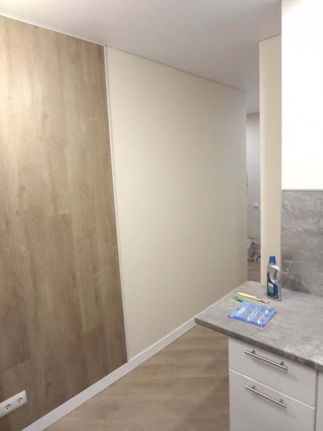

Было дело, но не в плоскость стены. Клеил на мастику Террапаст. На мастику, потому как мне надо было немного давать слой. У меня был вариант ламинат и по краям полосы зеркальной мазайки, толщина разная, посему подслаивал слегка. Стык ламината и мазайки через люминевый Т-профиль, переход с мазайки на стену через люминевый уголок. Вот собственно из-за уголка и пришлось подслаивать, ну и разница толщин мазайки и ламината. Плинтус по полу доходил до уголков(мазайки). Напольный ламинат заходил под стеновой ламинат. Плинтуса в этом месте не было. Потолок планировался натяжной, посему доски доходили до уровня планируемого потолка, как обошли это дело потолочники я уже не видел.
Но чтобы было меньше головняков, проще сделать в плоскость стены, хотя "выпуклый" наверно смотрится интересней.
Балкон из ламината клеил на МС-полимер лерушной марки Акстон.
При сборке ни чем не крепил и так присасывается хорошо и плюс замки держат, даже если сборка сверху - вниз. Скотчем стягивал только на углах.
Да забыл. Т-профиль был с замком, т.е. направляйка, а в неё втыкается Т-шка с резинкой, это позволяет ламинату гулять и если при монтаже направляйку чуток заглубил, то ножка Т-шки с резинкой входит в направляйку на нужную глубину пока не упрется в ламинат.
Я так делал , клей жидкие ( густые ) гвозди . Первый ряд приклеить сначала и дать высохнуть , а следующие уже в пазы вставляются , клей зигзагом наносить
Клеил на quelid 007 белый. Он более вязкий чем прозрачный, можно на tytan vector ms. Титан вообще быстро схватывается. Клеили после монтажа натяжного потолка.
Для страховки можно скотчем прихватить, можно придать, можно и не прижимать, и так хорошо держит. Бока закрыли алюминиевыми полосками, или уголками, уже не помню.

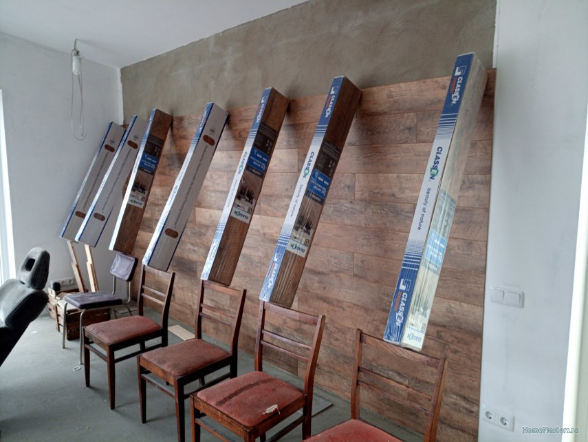

Я в крупном формате ни разу не делал. На фото 2,2*2,6 примерно, или 2,4*2,6.
16 hours ago, Дмитрий 78 said:
А пока, клеим ламинат на стену
Если ламинат гуляет на полу, почему бы ему не гулять на стене? А он уже на клею.
@Evgen в маленьком формате не критично.
