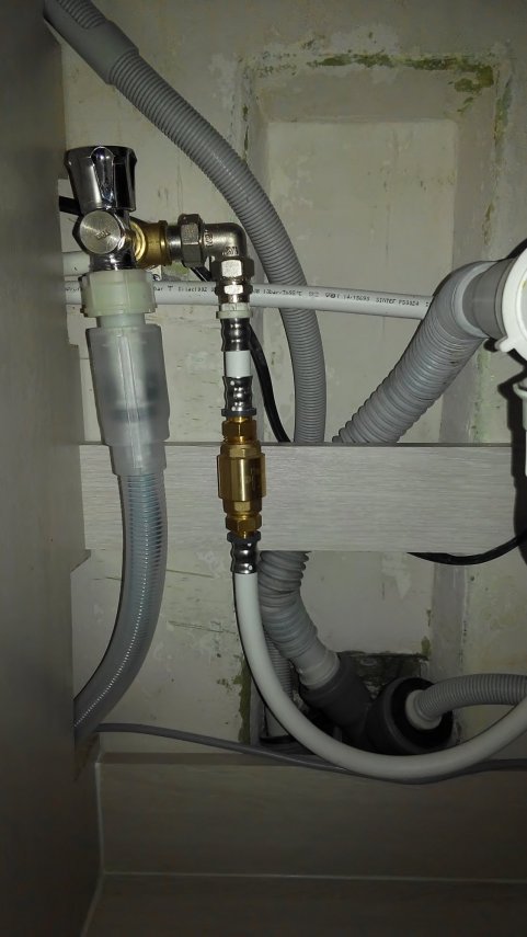

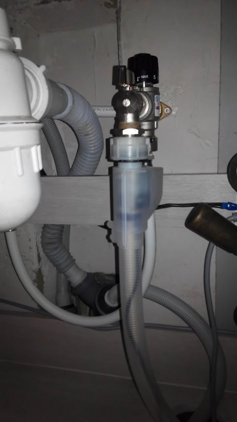

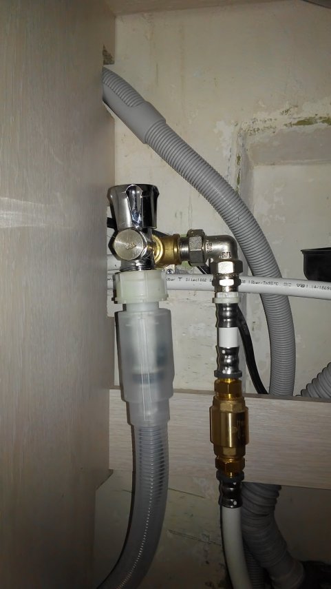

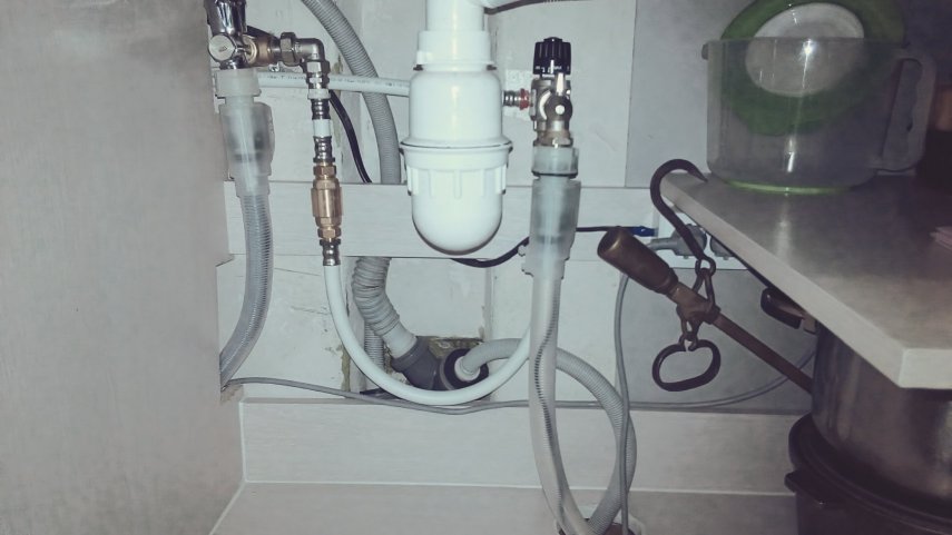

Выкладываю фото того, как было, и как стало, в том числе узлы распределения горячей и холодной воды.

Термостатический кран на ванную линию поставьте и будет вам счастье. Наружный смеситель вместо существующего, или такой

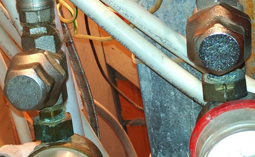

Как вы полагаете, что изображено на фото? Фильтры грубой очистки? Или это - редукторы давления воды? Эти устройства установлены перед счетчиками.
Какие-то чудные штуки. В РФ таких не встречал. Смахивает на фильтры. Перед счётчиками ставят фильтры очень грубой очистки, якобы для защиты счётчиков. Так принято. Выкинь из них сеточки для начала.
Но если это редукторы, выкидывай их сразу, смело и навсегда! Судя по виду, это редукторы самой отвратительной конструкции - компактные поршневые. Мой товарищ на такие попал от застройщика и там точно такая ситуация как у тебя и даже хуже - не только температура скачет, а вообще душ толком не льётся.
А вообще, для постановки диагноза надо бы воткнуть манометр поближе ко входу. Самое простое решение - врезать измеритель прямо в пробку фильтра. Это не сложно. А если резьба у пробки дюймовая - очень просто. А дальше открываем душ, смотрим, далее врубаем ещё потребителя и опять смотрим. Если стрелка сильно дёрнется - значит есть фатальное заужение в питающей трубе. Отвод от стояка плохо сделан, к примеру.
И уже потом принимать решение - делать свою трубу на душ, ставить термостат и так далее.
Дима! Для фильтров у этого чуда какая-то очень подозрительная крышка, будто туда пружина упакована.
