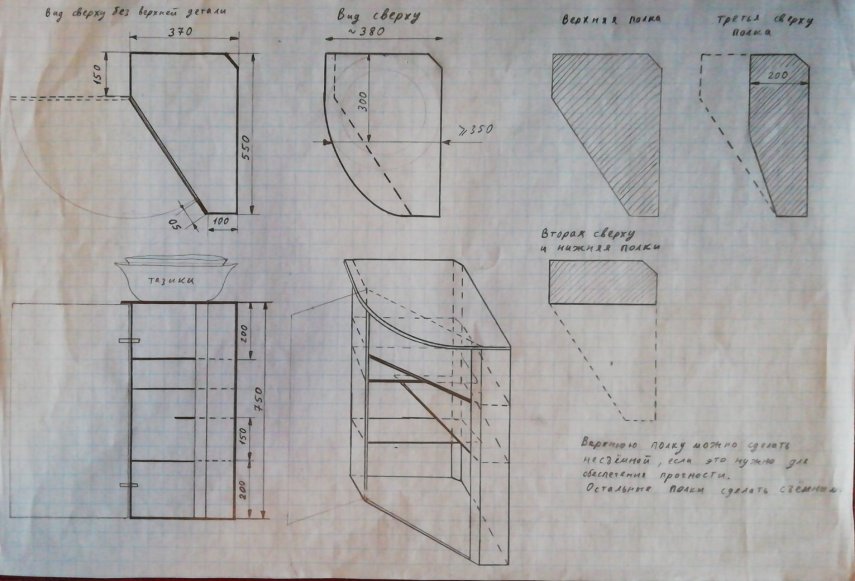

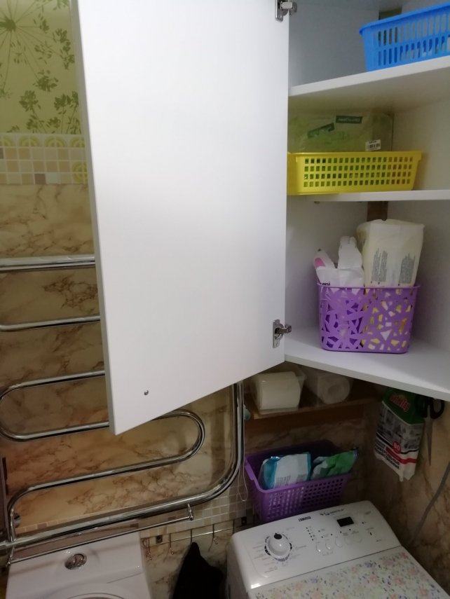

Заказала я недавно в ателье навесной угловой шкафчик в санузел. Сделали они его в общем то аккуратно, и повесили сами, но потом выяснилось, что дверца открывается не полностью, хотя я специально на чертеже указывала, и дизайнера предупреждала, что дверца должна открываться полностью, параллельно стене. Я пыталась уговорить их заменить петли, но они заявили, что петель "нового образца" для угловых шкафов, открывающихся на 180 градусов не существует, а "с петлями старого образца они не работают". Теперь эта дверца, когда открыта, торчит прямо над унитазом, и мы о неё стукаемся. Надо как то решать проблему... Вот я и думаю: можно ли привесить эту дверцу на обычные карточные петли, или на ввёртные петли, или на худой конец на рояльную? Или современное влагостойкое ДСП не выдержит нагрузки при таком креплении (может быть поэтому они и отказались)?
Посоветуйте пожалуйста как лучше переделать эту дверцу, чтобы она полностью открывалась?

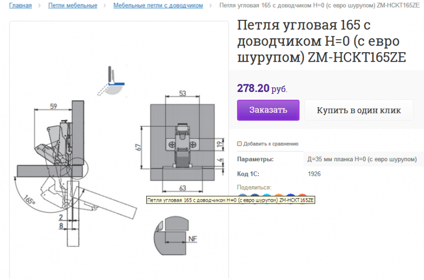

Или таких:
Она ещё и с доводчиком, что приятно. Недавно покупал товарищу для ремонта шкафчика. Одна петля сломалась. Купил две: обычную и с доводчиком. Товарищ поставил с, и теперь жутко доволен!

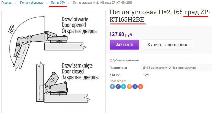

Или таких:
Этот вариант не подходит. 165° отмеряется от прямого (не углового) расположения закрытой дверцы - это как раз такое же открывание, как и сейчас у меня.

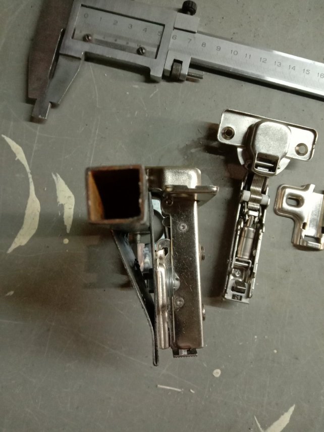

У Вас ситуация нормальная - есть к чему крепить и можно заполучить наиполнейшее открытие вплоть до стенки. Только надо изготовить проставку. Её можно вырезать из куска деревяхи, склеить дихлорэтаном из полистирола, согнуть из миллиметровой железяки, купить оцинкованный монтажный уголок и его догнуть или сварить. Поиграл в фотошоп, получится такая картинка:
Красным цветом обозначен примерный контур угловой проставки.
За основу я взял петлю производителя GTV и прифотошопил к Вашему эскизу:

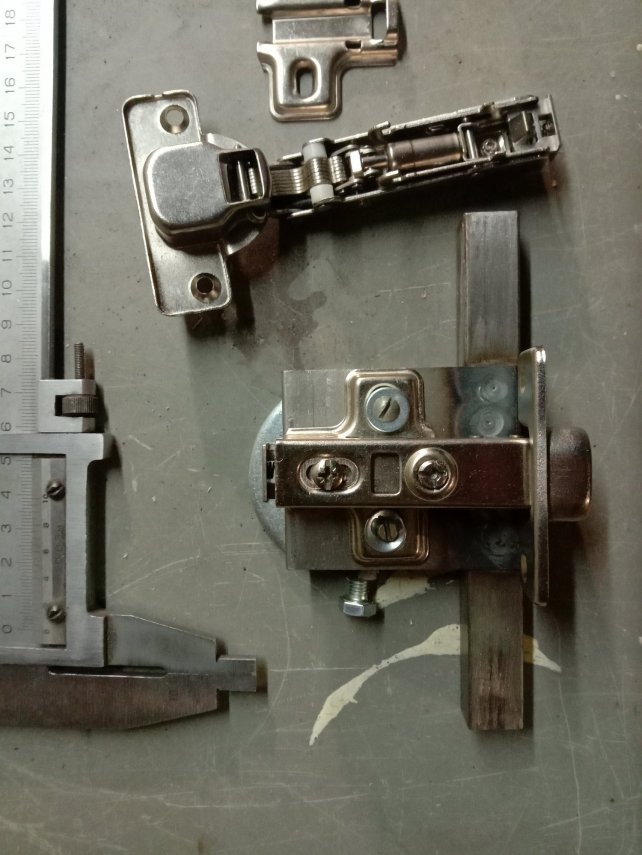

У Вас ситуация нормальная. А у меня клиническая - петлю крепить не к чему. Где винты вкручиваются - там воздух. Посему пришлось чесать репу. Прикладываю картинки макета крепления петли к цельножелезному кухонному шкафчику:
ferrum_3.thumb.jpg.2c8afa401cbaa2aa0bcbc746dd607a9d.jpgferrum_2.thumb.jpg.90764f7e998ca74f42ba5f67530d160f.jpg

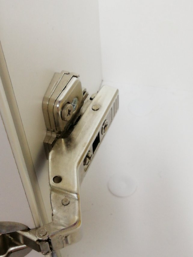

Похоже, что то в этом роде пытались сделать и те мастера, которые делали шкафчик. В месте крепления петли под обычной установочной площадкой видны 2 какие-то клиновидные детали:
Может быть это они и пытались увеличить угол открытия, но почему то петли использовали самые простые, с маленьким углом открытия. Не знаю, наберётся ли здесь 5°, но может быть, если поставить петли из поста @Alice Tracy на такие площадки, получится что-нибудь близкое к 180°, и будет открываться уже достаточно комфортно?
