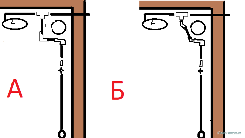

Здравствуйте, подскажите пожалуйста как правильно паять полипропиленовые трубы в углах как на рисунке:
в углу канализационная труба (совмещенный сан узел)
можно обогнуть канализ.трубу уголками 90градусов (А) катеты по 30 см
можно и без прямого угла (Б),
но в варианте Б больше паять
а вариант А вызывает вопрос: не провиснут ли труб и вообще так можно разводить не крепя к стене (под 90 градусов) ?
или оба варианта можно ?
(что-то мне подсказывает что лучше вариант Б)
посоветуйте пожалуйста.
Вариант А. Это не канализация, углы значения не имеют. А вот с увеличением числа паяных элементов возростает вероятность накосячить с пайкой.
На 30 см не провиснут. Крепить к стене нужно в любом случае.

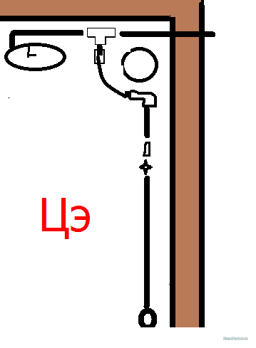

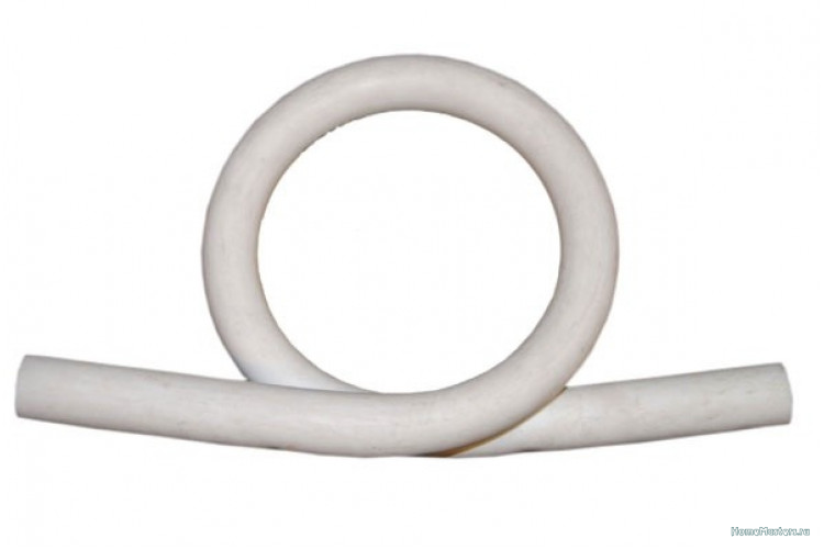

Есть ещё вариант. Просто он чуток покрасивше углового, покрасивей, смазливей. Берётся полипропиленовый компенсатор:
Из его вырезается 90° и впаивается по варианту Цэ:

В этом варианте есть один момент - впаять в фитинг нужно изогнутый конец трубы.
Ты верно подметил - впаять изогнутый это момент :) Какой-то момент. Впаиваешь в момент :)
Не проблема, фитинг/труба греются и спокойно допускают лёгкий изгиб.

... и спокойно допускают лёгкий изгиб.
Лёгкий??? Где-то в "Брак-левак-косяк" я выкладывал картинки вырезанных ПП соединений. Это не лёгкий. Это тяжёлая форма *** !
