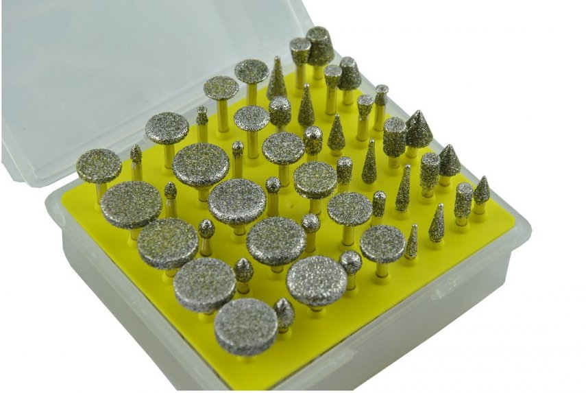

Смотрю картинки - вроде есть специальные алмазные зенкеры по стеклу, но они лысые. Не знаю как вести себя с кафелем будут (а именно не будут ли засираться глиной), и есть фрезы по камню, у тех крупный абразив. Понятия не имею сколько это может стоить, на сколько хватит, а главное где купить. Думаю в нашей глуши хреня что куплю.

Эти лысые алмазные грызут плитку, я маленькими дисками подрезку делаю

Я не совсем понял, Сань. Какую подрезку? Я про зенковку под саморез говорю. В каком смысле грызут? Сколы оставляют?
Я бывает тонким диском подрезаю плитку, поэтому они по идее должны и зенковать хорошо, грызут чисто без сколов.

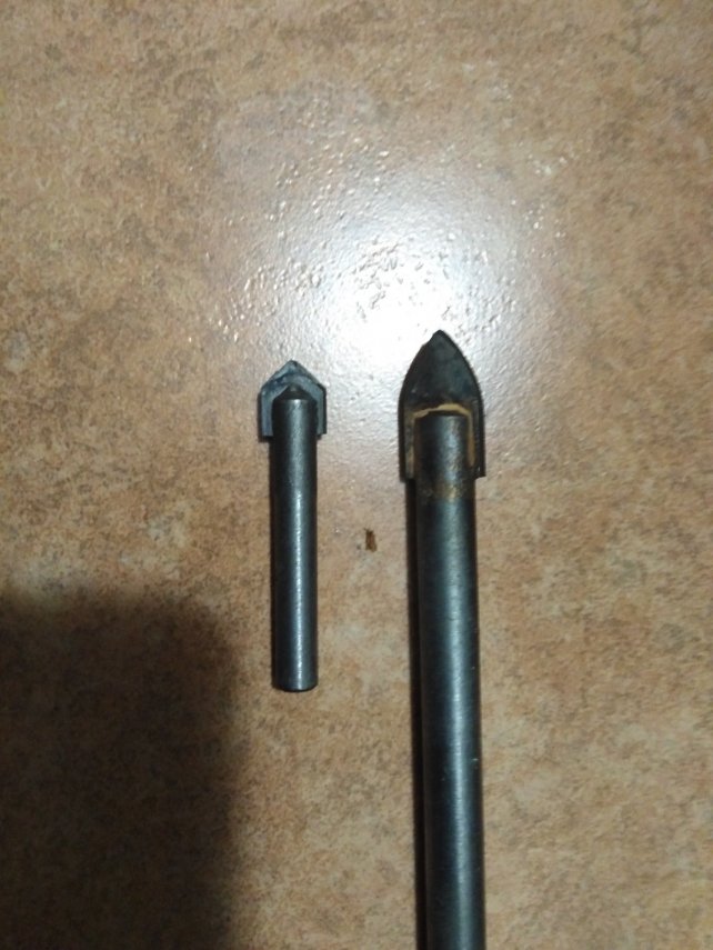

Уважаемый @Александр Андреевич ! Только не волнуйся :) Алмаз я сам очень люблю. Но есть другой вариант. Требуется шуруповёрт и два "копья". Первым сверлишь дырку. Например 4 или 5. Второе сверло 12 мм. Им не спеша, без усилий раззенковываешь. Только переточить придётся 90°, если винт стандартный и глядя на углы конкретного самореза, если саморез. Там как-то всё иначе, не 90. При переточке затыловку не делать - прямой угол. Обычную плитку грызёт махом!
Теперь - откуда я это знаю. Сверлю кафель сверлом по кафелю с пластиной из твёрдого сплава (копьём). Остаются острые края. И тут "приходит" слесарь механосборочных. А тот обучен с дырки заусенцы снять, кромки притупить, фаску сделать. Беру самое большое сверло, у меня 12 есть, им и снимаю. Вполне себе аккуратно получалось. Но я не ради зенковки, а в припадке перфекционизьму. Процедура занимает секунды + море удовольствия.
А ещё сверлю сперва самым тонким и потом рассверливаю. Причина - увод тонкого от разметки легче контролировать. Вторым проходом можно чуток подправить огрех. Если дырень большая, так усилий меньше при рассверливании - само прёт. Вот и насмотрелся на заходы второго. Всё хорошо получается.

В смысле ты имеешь в виду обычное перо по плитке на 10, и сточить остреё?

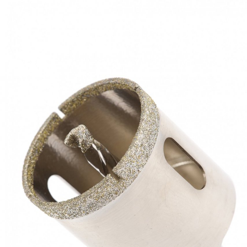

Саш, вот смотри обычное копьё /перо и центровочное сверло от коронки. Видишь разные кончики. Попробуй центровочное сверло, потай должен быть почти как зенкером. Вобщем то посмотри сейчас появились алмазные коронки с алмазным центровочным сверлом. Собственно убъёшь два зайца, купишь коронку и алмазный зенкер появитсяIMG_20200220_210627.thumb.jpg.fa1e34ffcf83ff51de8c2c21336ef33a.jpg

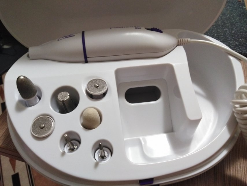

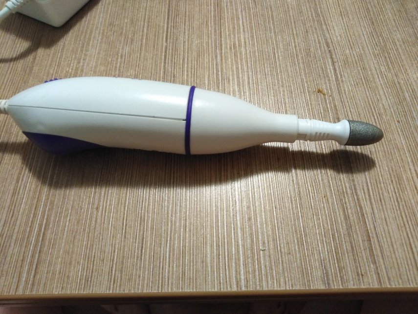

Ну и самый опасный вариант, стырить у жены когтеточку))). Алмазные фрезы однако.
IMG_20200220_212032.thumb.jpg.259d60f41efa63d6c3f9423a64956303.jpgIMG_20200220_212128.thumb.jpg.f00465602f02e1182f122811784e309e.jpg
