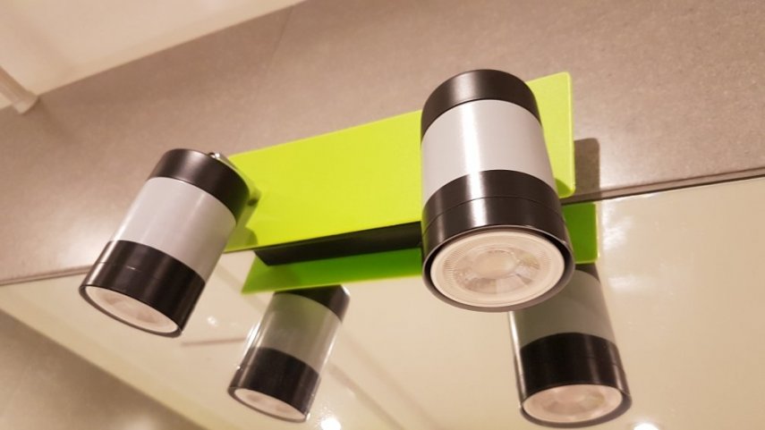

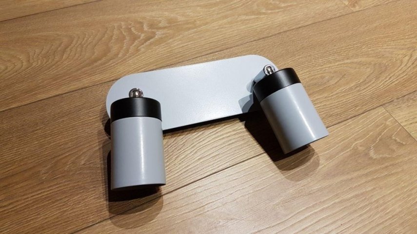

Апгрейд готов. Не космос и до II класса защиты далеко, но лучше чем ничего когда без заземления. Переднюю металлическую пластину заменил на пластиковую, тут вообще можно на любой цвет, а если надоест поменяю, нижний край плафонов черной изолентой, но если найду подходящую резиновую то поменяю. Внутренности и проводку тоже изоляцией выложил. Уменьшился и вес. Если произойдет утечка (чего может никогда и не произойдет) то мест случайного прикасания будет куда меньше. photo_2020-03-03_23-51-58.thumb.jpg.7c76c8a86ad4fadd00c9d279be486af0.jpg20200308_190650.thumb.jpg.0e70da2a4c950b84885f50fe12bcd31a.jpg20200308_170944.thumb.jpg.109fd9c95f054ea610623c6665fa51b7.jpg
