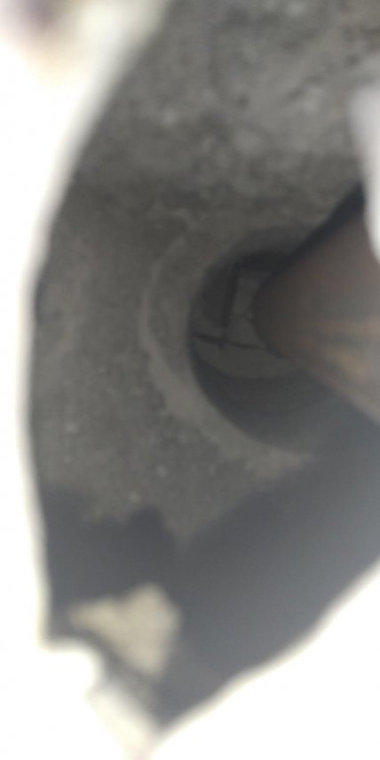

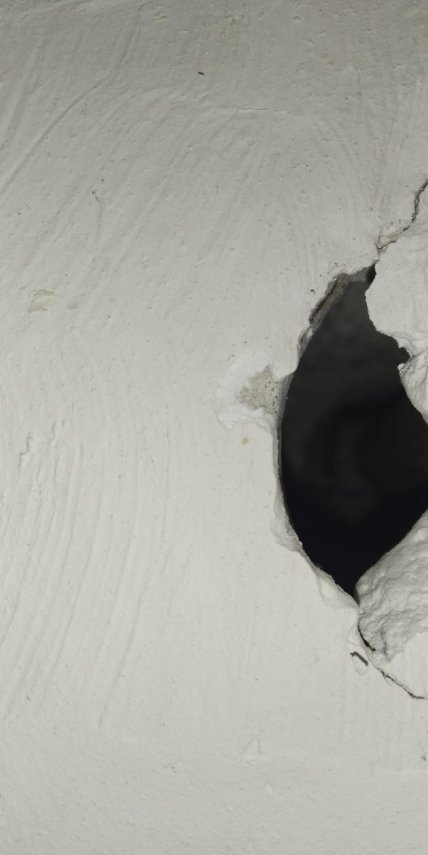

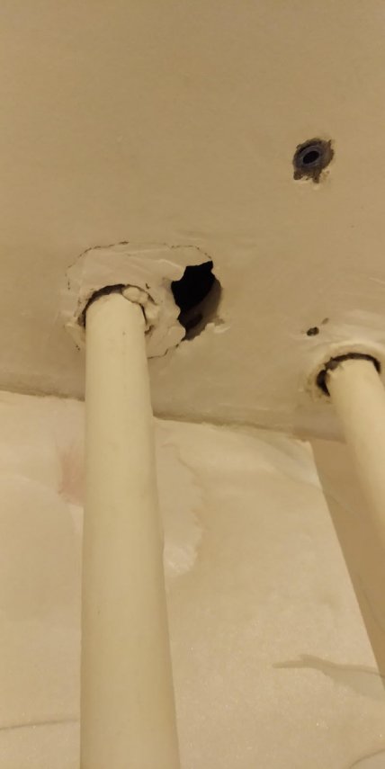

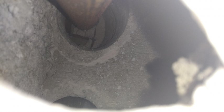

Добрый день, купил квартиру 2 года назад в относительно новом доме ( 8 лет дому) и очень хорошая слышимость и как будто от стояка отопления , потыкал во круг стояка а там дыра, и есть зазоры между самой трубой и гильзой , должно ли быть это чем эта пустота заполнена и зазор между гильзой стояка и трубой должен ли быть заполнен , если да то чем.

При постройке должна стоять гильза, она должна быть замоноличена бетоном, сквозь гильзу проходит труба. Но зазор все равно остаётся. Его силиконом или мс-полимером, или полиуретаном.
