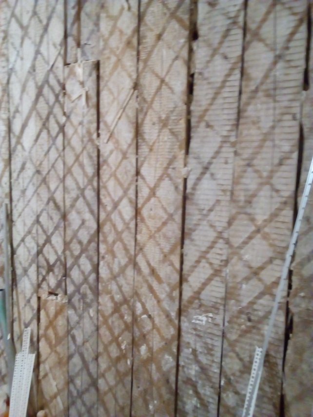

Знатоки ремонта и строительства, подскажите чем зашить стену. Квартира Сталинка, первый этаж. Сбила старую штукатурку с деревянной стены. Стена стоит на балке, что ниже балки- не знаю. Длинна стены 335 мм. Доски стоят криво. Думала зашить ОСБ 9мм первым слоем выровнять плоскость, а потом ГКЛ 12 мм, но стала сомневаться по весу. Выдержит ли такой вес? Что можете посоветовать?

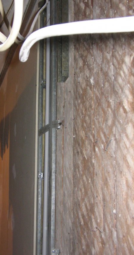

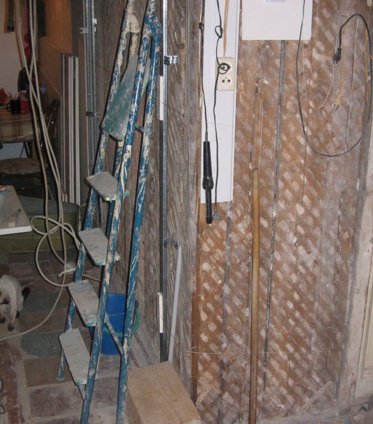

Фоток хороших нет под рукой, парочку нашел со своего ремонта, может прояснят что нибудь
Вы штукатурку сбили это и был основной вес, гкл куда как легче, а осб и не надо целиком, достаточно полосами его закрепить ровно и крепко, доски свяжет и станет каркасом для гкл
