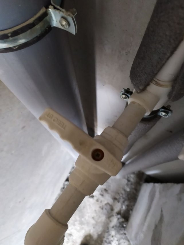

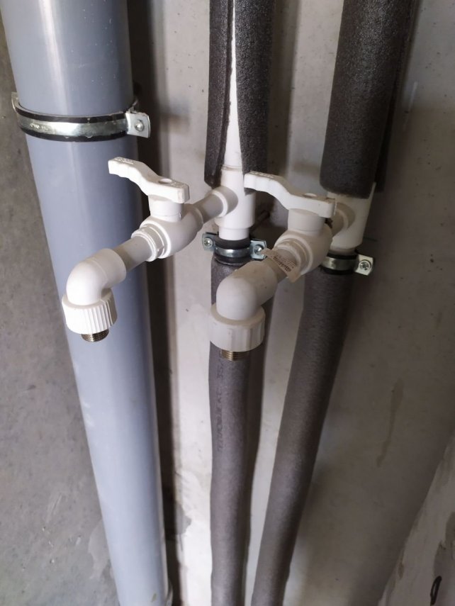

Стоит ли менять такие краны на стояках от застройщика?
Подскажите пожалуйста, от застройщика на стояках стоят такие краны Tebo. Говорят пластиковые шаровые они хлипкие. Пришла мысль либо перепаять на другие (вопрос какие лучше поставить), либо поставить после ещё по крану, если те течь начнут как запаска (заодно ремонтники чтобы на время ремонта те не убили). Или я дурью маюсь и всё там в порядке? (читал вроде Tebo норм Турецкая фирма)

Кто мешает после крана поставить еще один кран, а лучше гидролок или аналоги?
Кстати, не доводилось видеть, чтобы с ПП кранами что-то происходило.
@Дмитрий 78 - на нар.резьбе такой комбинированной муфты Гиролок может отвалится, пример я показал выше. Поэтому надо перепаивать на муфту с вн.резьбой и вручивать в комбинированную муфту бронзовый боченок Viega, а уж потом сам шар.кран а разницу между бронзовым и силуминовым боченком с рынка можно видеть на фото

Вопрос был конкретно о продукции Tebo. К ней претензии есть?
С таким же успехом может лопнуть и фитинг с внутренней резьбой. Я пару раз, как минимум, встречался с таким явлением.

Я бы поменял на железо. Скорее всего топикстартер зашьёт всё это хозяйство в короб и в случае проблем с краном, железо худо-бедно можно заменить, даже если лючок будет не очень большим. А вот "утюг" потом туда фиг засунешь, чтобы перепаяться, придется ломать короб. По мне так это основной аргумент на замену крану - ограничение доступа для обслуживания.
Продублировать то можно, но есть ещё одно НО. Длина отвода. Сей "нос" торчит сантимов на 20-25 от стояка и вешать на него дополнительный кран +всё дополнительное железо со счетчиками, потребует дополнительные крепления и увеличение глубины короба. Если схема простая, без всяких колб, манометров и прочего, то короб будет делаться минимальным по глубине и в этом случае этот торчащий нос лучше обрезать и поставить уголок вниз с учётом размеров счетчиков, тем самым уменьшив рычаг торчка из стояка и уменьшив глубину короба. Это конечно уже рассуждения не по теме марки крана, но это тоже аргумент отрезать этот кран, т.к. топикстартер возможно об этом пока ещё не задумывался, но когда дойдёт очередь до короба и система будет собрана, переделывать будет либо поздно, либо лишнезатратно, посему думаю не лишним будет напомнить человеку, что проблема не только в том что менять пласмаску или нет, а ещё и в дальнейшем процессе отделки.
