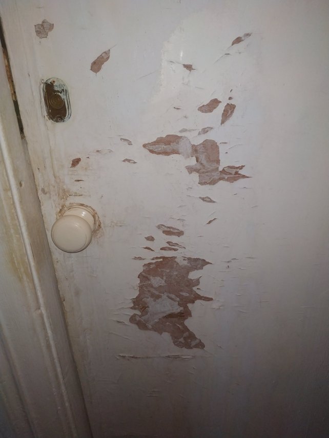

Здравствуйте. Потрескалась дверь, ситуация на фото. Подскажите что и как с этим делать. Если это где-то обсуждалось дайте пожалуйста ссылку. Спасибо
Можно зашпатлевать и покрасить, но я бы эту дверь выкинул и другую поставил.
Спасибо больше за ответ! Подскажите как и чем шпаклевать такую поверхность?
Шпатлевка по дереву продается в любом строительном магазине.
Всё что шелушится ободрать, протереть поверхность влажной тряпкой, зашпаклевать шпаклёвкой по дереву.
Зашкурить всю поверхность и покрасить.
Только после этой процедуры двп покорёжит. Качественно зделать такую дверь не так просто как это кажется. Я наносил два вида грунта, шпатлёвку, снова грунт и эмаль. Всего получилось 7 слоёв. А это тушканчик! Тем более, что при частичном шпатлевании, стык новоотшпатлёванного участка и старой краски даст микротрещмну с вероятностью 92 процента.
Ну так только, чтоб хоть как- то обновить...
В прошлом году старую советскую дверь реставрировал. Краску полностью снимал с помощью фена. Затем наносил грунт три слоя. На все стыки которые были на поверхности накладывал армирующую ленту с помощью шпатлевки, затем все шпатлевал (2 или 3 слоя), снова грунтовал, затем волной оптимист разбавленной то ли 20 или 40 % воды формировал рисунок под структуру дерева с помощью резинового аппликатора. Затем c помощью краскопульта красил дверь белой полуматовой краской (чтобы полностью все забелить) , разбавленный лак V33 мебельный красное дерево наносил с помощью микрофиборного валика Anza. С первого раза не получилось, приходилось подбирать вязкость лака разбавляя его с водой. Можно вместо валика краскопультом наносить лак, четыре двери так и сделал. Таким образом было полностью отреставрировано 9 дверей. С деньгами было плохо, пришлось пойти на такой вариант. Сейчас не жалею, получилось хорошо. Шпатлевал в основном Semin влагостойкий.
Сейчас бы тикурриловской наверное шпатлевкой попробовал.
