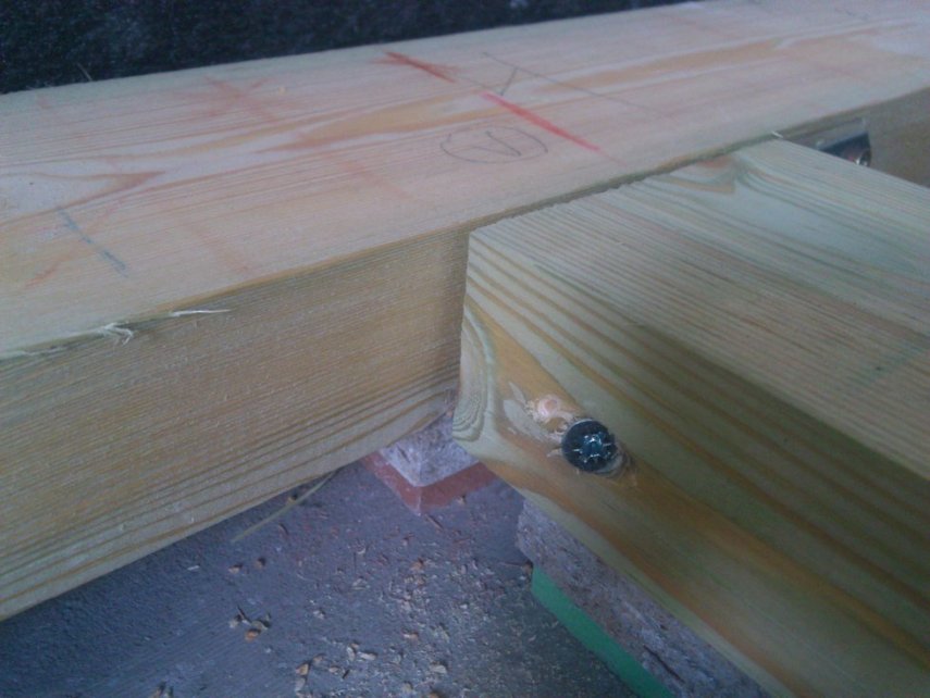

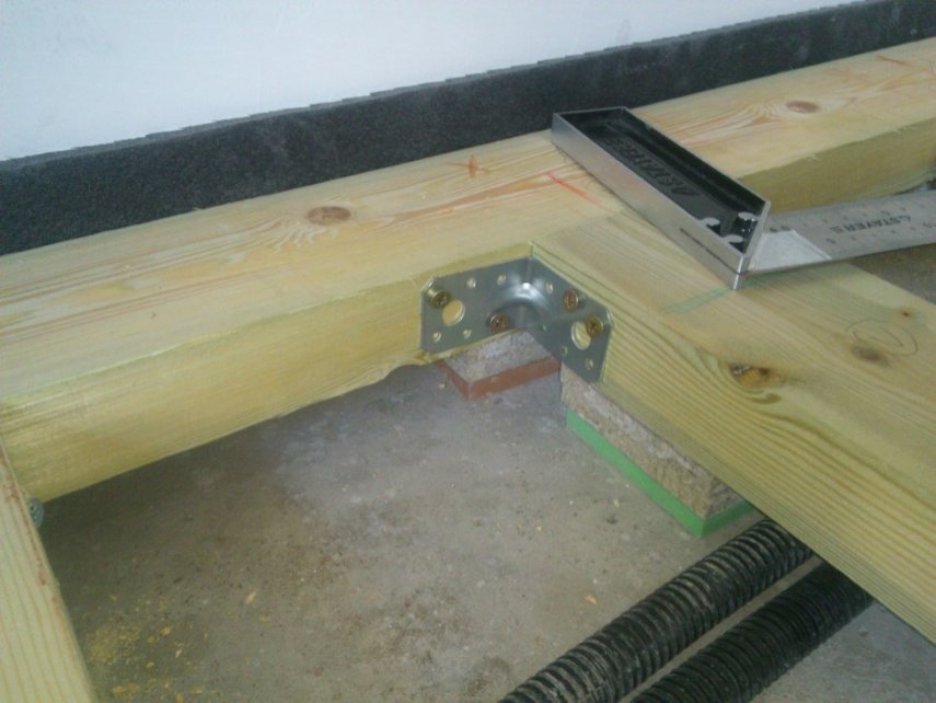

1) Как лучше скрепить две перпендикулярные лаги: уголком или саморезом наискосок?
Сейчас мастера сделали примерно пополам: часть креплений уголками, и часть - саморезами:
В одном месте, где сделано саморезом, лага треснула, так как саморез очень близко к краю лаги.
Поэтому я и забеспокоился.
Можно ли так крепить саморезами?
Может быть передать все на уголки?

Уголок лучше, чем такой саморез, тем более надо сначало засверливать под углом
ОК, насчет уголка понятно.
А при креплении уголками засверливать нужно? Если нужно - то каким диаметром?
Например, у меня шурупы диаметром 5 мм (мерил по резьбе включая резьбу). Какого диаметра нужно сверло для засверливания под эти шурупы для крепления уголка?
