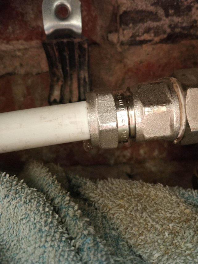

Всем доброго здоровья. Подскажите, пожалуйста, добрые люди. Первый раз зарегистрировался на подобном портале, т. к. компетентность сантехников из управляющей компании подверглись Большому сомнению. Если кратко. Неделю назад пришла ко мне соседка снизу, сказала Вы меня заливаете ( это было наше знакомство, т.к. квартиру купил недавно). Я посмотрел у меня, вроде, все сухо. У нее в туалете недалеко от стояка пятно влажное. Вызвала сантехников они увидели у меня пробоину в трубе гор. воды. Сказали это уже платно менять, я говорю без проблем. Дал денег на материалы они пришли все , вроде, сделали ( переделывали несколько раз, т.к. течь не прекращалась) Потом, всё таки, закончили, взяли деньги, ушли. Но течь не ушла , сейчас капает со стыков трубы и фитинги, и как я понял ещё и с резьбового соединения. Смогу ли я это устранить сам? В чем их ошибка?

Сегодня приехали с утра, опять все переделали, фум лентой прошлись, подтянули подождали, вроде все хорошо, не капает, оставили бумажные полотенце под каждым из трёх соединений, которые они сделали, чтобы окончательно закрепить результат. Мы с супругой радостные помылись, помыли посуду собрались сажать картошку, перед выходом посмотрели - сухо. Приезжаем через 6 часов - бумажные полотенца сырые, и опять капает. Я им звоню, говорят не знают в чем дело, пеняют на то что трубы металлопластиковые и то что бойлер сильно греет воду, и при разности температур металлопластиковые трубы деформируются и дают течь. Причем, интересный факт, когда моем посуду или моемся, т.е. вода течет из крана то не капает, как только выключаем подачу воды - опять капает. Видимо давление оказывает влияние. Завтра обещают опять приехать, но я не знаю что они будут делать на этот раз...
Труба отрезанная спец инструментом перпендикулярно, пройденная калибратором(снятие фаски и калибрование чуть сжатой после реза трубы) , надетая на евроконус до упора и зажатая, априори не должна подтекать. Они под зажимную гайку кольцо подложили?

Фумленту ф топку! Мне ещё в прошлый показалось, что фумленту там увидел, но боялся ошибиться, поэтому промолчал. Только лен.
Откуда течет определили?
По поводу избыточного давления пусть мозги не парят.
Я всегда прессую 10 АТМ, для особо одаренных бывает и 15. Ни резьбы ни фитинги не текут. Скорее труба лопнет, но для этого не меньше 50атм надо.

Вот этого не могу знать. Спрошу завтра. Но, судя по всему, это и есть идеально выполненная работа, как Вы описываете, но , я думаю, что это не их уровень, и что этого не сделали.

Течет со всех их соединений. И из стыка, и с резьбового соединения.

Видимо не знают. Сегодня приходили, подкрутили, я в свою очередь убавил нагрев бойлера в половину, стоял на максимум. Вроде не капает. Получается что практически кипячёная вода оказывает влияние на соединения.

Влияние на результат оказывает не вода, а кривые руки монтажника.
Полностью согласен. Значит буду в следующий раз приобретать пресс фитинги и вызывать сантехников не из управляшки. Спасибо Большое за советы!
