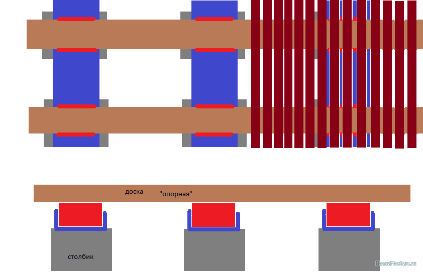

Я думаю как на рисунке ниже сделать, но вопрос что положить в внутрь швеллера (красный квадрат) и к красному квадрату опорные доски а на них "чистовые"
схема_пола2
Это уже лучше. А для чего вообще в этом случае швеллер?
Если на швеллер образуется конденсат, то доска которая в него заложена - сгниет. Лучше уж тогда полками вниз, а на столбик, если опасаетесь, стальную полосу.
а вместо доски может есть какой материал толщиной 5 см?, но полками в низ тоже нравится

буквой П ,как считаете ,можно класть , не будет ли швеллер "резать " бетон (кто-то сказал и "все карты сбил")
и все таки я решил буквой п и полосу (специально для тех кто говорит нам что будет резать бетон)
спасибо за советы
полоса
Буквой П швеллер не ставят, он так не работает, его положение такое С
Работает, но жесткость в разы ниже. Раз в 5 примерно, лень считать.
Раз в пять, ага. Раз в пять само по себе уже звучит что не работает, зачем утверждать обратное.
