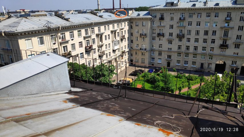

Попробуйте закрыть окна в своей квартире.. если при закрытых окнах в вашей квартире нет обратной тяги, то проблема в сосоренной шахте.
Вот в этих каналах тоже наверняка обратная тяга присутствует. Если конечно они не на первых двух этажах выходят
