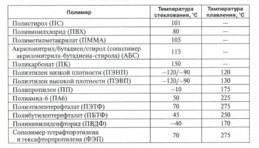

Дима, из полимеров самый термостойкий - каптон. Рабочие температуры до 400°С. Дальше он обугливается. Про остальные таблица:
Падший пепел светится красным. Это та самая цветовая температура 800-900. Даже всесильный каптон огорчится, если на него смахивать.
