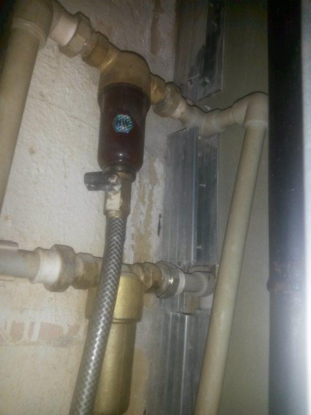

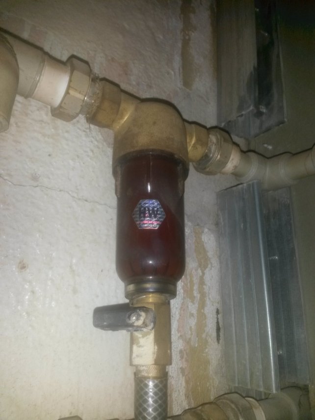

Здравствуйте, около 3-х лет назад в квартире был установлен фильтр HW (см фото, документация не сохранилась) на холодную воду. Спустя два года напор в кранах (ванна, кухня) заметно упал. При открытии на фильтре крана снизу, напор из шланга идёт заметно мощнее чем из кранов в ванной и на кухне.
В чём здесь может быть проблема? Полностью разобрать фильтр и прочистить?

Именно так. Фильтры имеют особенность забиваться, на то они и фильтры...
спасибо! получается сильный напор из фильтра снизу не является показателем того, что фильтр чистый?
@singlesbar - открутите колбу, снимите нерж. сетку. Положите в любую металлическую кух.емкость и прокипятите в воде 0,5 л с лимонной кислотой 50 гр. минут десять, потом промойте сетку под проточной водой - вот тогда будет точно как новый и по результату оставьте здесь свой комментарий.
@Technik-san Спасибо! пытаюсь отвинтить колбу, но пока ничего не получается... можно ли по данным фото определить какой у меня размер штуцера фильтра? мало ли что придётся прикупить... спасибо!

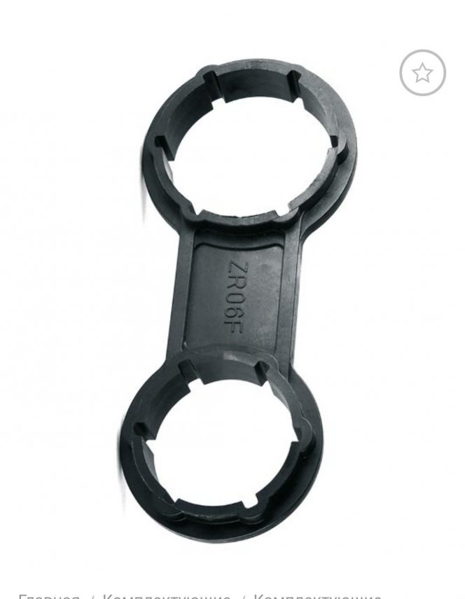

@singlesbar - колба откручивания спец.ключем. Его обычная цена в районе 500р. Наберите в поисковике " Ключ для фильтра Хонивелл" и увидите такую штуковину. Либо в любом автомагазин купите ременной ключ для откручивания масляных фильтров и им открутить колбу. А вот боковые гайки на американках откручивать нет необходимости.

Никак не удаётся открутить колбу фильтра! намочить тряпку в уксусной эссенции или лимонной кислоте и обвязать стык часа на два? и потом пробовать? спасибо!
@singlesbar, спокойно! Только спокойно! Судя по виду выполненных скруток всё это легко разберётся. Замерь расстояние между торцами фильтра и найди мощные тиски, чтобы фильтр зажать за торцы. Иначе по-другому никак за него не взяться без риска сломать. Открути американки, выкрути половинки из корпуса фильтра. Фильтр зажми в тиски за торцы. Товарищ ТехникСан порекомендовал правильный ключ, но он пластмассовый и не справится.
Вообще, если хочется наверняка без риска сломать колбу, я бы временную перемычку воткнул вместо фильтра, чтобы вода была. Пусть нефильтрованная.
Тогда сам фильтр просушиваем. Тщательно просушиваем. Лучше дней несколько. Для ускорения сушки можно пролить резьбу ацетоном и просушить.
Далее проливаем резьбу составом WD-40 или аналогичным. Даём вэдешке проникнуть. Это не 5 минут. Тут лучше подождать даже сутки для наверняка. Зажимаем фильтр за торцы и обмотав его верёвкой, а лучше стальным тросиком с петлёй, рычагом срываем.
