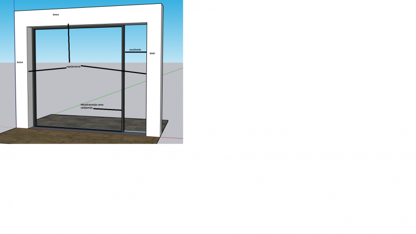

Меняю окнонный блок выхода на балкон с раширением стены.
Требуется выпрямить откосы в проёме
Стены: Слева и сверху бетон , справа ,там где собираюсь раширять стену ,полые блоки (см. рисунок )

откосы получаются снаружи, (со стороны улицы)
