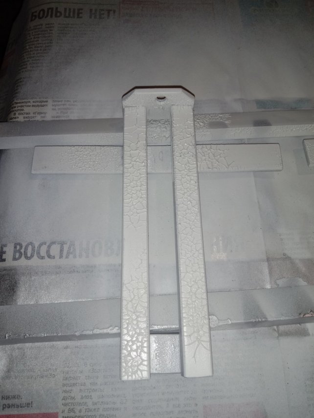

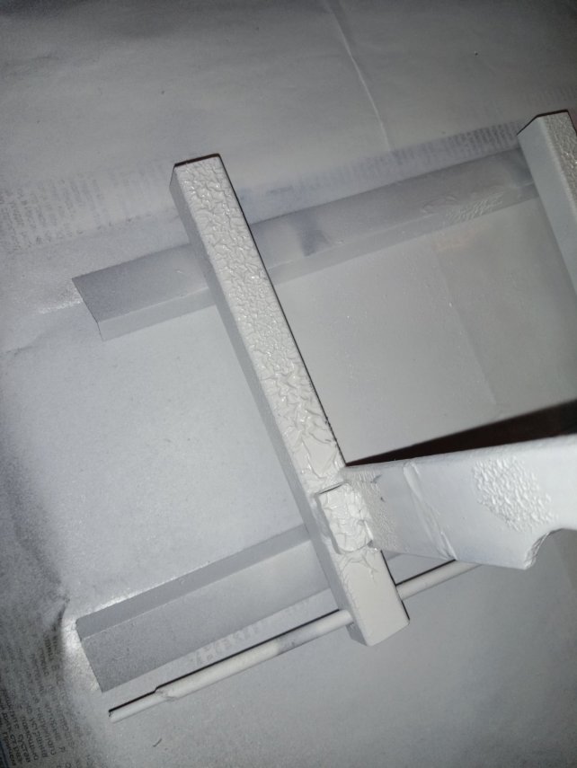

Купил белую краску КУДО 1101. С номером, вероятно, ошибаюсь. Баллон сфотографировал, но при копировании с флешки картинка сгинула. Посему текст на банке воспроизвожу на память. "Второй слой класть через два часа или не раньше, чем через 2 недели".
Ну, я же, блин, самый умный, посему ахтунг проигнорировал. Сколько красил, всегда второй примерно через сутки. И сходило с рук. А тут не прокатило. Смотрите на этот ужас!!!!!!!!!!!
Краска вспухла на глазах! Аж слёзы из них. Задолбался смывать. Смыл и охреначил КУДОм, который металлик.
Мораль: инструкции верить. А если есть сомнения -- сделать пробное окрашивание и на нём проверить. А то на смывку лестницы не поллитра ацетона уйдёт, а полцистерны.
