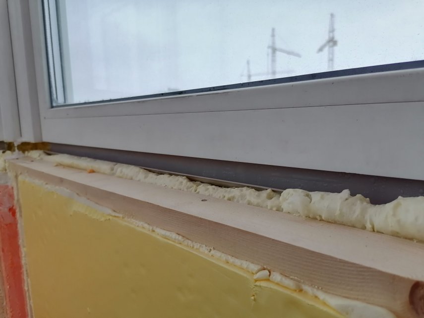

Фото 1 - подставочный профиль. Пена ещё не обрезана, подоконник планируется немного позже. В принципе, может будет достаточно пены в подоконнике при его установке? Но всё-таки хотелось бы чем-то заполнить сам профиль. Жаль, что об этом не подумали во время установки окна, чтоб залить его перед монтажом хоть той же пеной.

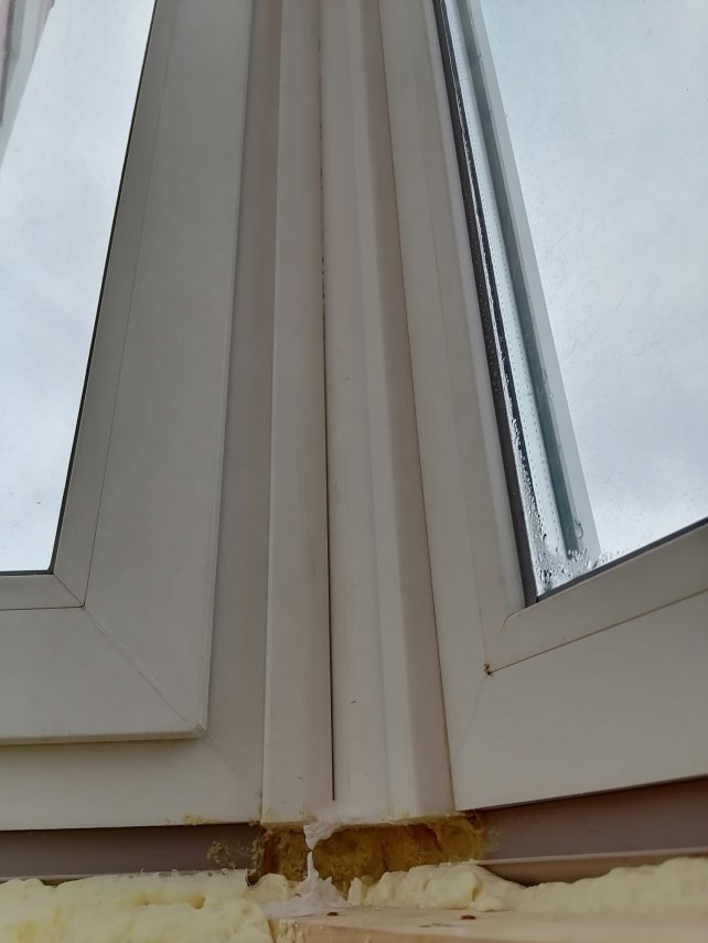

Фото 2 - эркерная труба, вид снизу. Была попытка заполнить герметиком, но при минусовой температуре за окном и продувании он ожидаемо не застыл и постепенно вытек снизу, что видно на фото. Также видно и саму щель, к потолку она сужается в ноль.

Сам по себе апроставочный проф заполнения пеной не требует. Достаточно герметизировать щели и сквозняк исчезнет. Не знаю, чем вы заполняли, но правильный герметик не течет. Абсолютно. Используй те космофен, или мс-полимер.

Если до умопомрачения хочется их запенить,то это элементарно. Совершите в трубе отверстие внизу ( на уровне нижней части проставочного профиля) и наверху (выше верха рамы). Снизу или сверху вставляете пистолет, или трубку от баллона с пеной и пените, пока из второго отв пена не покажется. Предварительно пролейте трубу водой, иначе пена не встанет . Аналогично в проставочном профиле серию отверстий и пените в каждое, пока в следующем пена не покажется. Не забудьте сразу после изъятия из отверстия пистолета отверстие заклеить скотчем, или закрыть чопиком. Иначе пена полезет.

После установки подоконника и пропенки всё будет нормально.
Трубу пенить ненадо, надо только закупопить её снизу и сверху, а воздух лучший изолятор.
Стык придётся нормально загерметизировать, выбрать момент когда на улице будет плюс.
