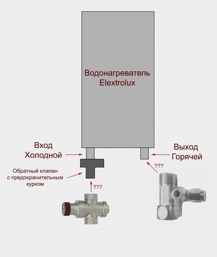

2. Есть водонагреватель. В этом году давление в холодном водопроводе было повышено по какой то причине, из-за этого стравливалась много воды из обратного клапана с предохранительным курком(из под курка), плюс когда сливаешь воду через этот самый слив, она льется какое то время, но вся не сливается, даже при открытом смесителе на горячей. Т.е. чтобы слить воду из водонагревателя, нужно приоткрыть шланг на горячем выходе нагревателя, для образования давления внутри бака. Решил я усовершенствовать систему и на вход где холодная подключить редуктор давления как показано на схеме чтобы защитить от скачков давления, а на выходе горячей, поставить тройник с краном, чтобы при сливе воды открывать краном(а не откручивать шланг) для образования давления. Правильно ли организовал все? Или лучше такой же тройник добавить и на холодную, чтобы не ждать часами через пупырку маленькую у обратника?

Я видимо не понятно описал. Да сливается из холодной, в обратном клапане есть рычажок со сливом, его открываешь и вода через тонкое отверстие по трубочке слива течет. Но там получается очень медленно, и если делать все как по инструкции, т.е. открыть кран смесителя на горячую сторону, то сливается какая то часть и перестает сливаться. Мне сантехник говорил, что надо приоткрутить шланг горячей, чтобы давление создать, и снять шланг с холодной и в ведро сливать, типа так быстрее будет. Но я не хотел бы морочиться вот так, поэтому решил сделать это добавив вот краны, чтобы ничего не откручивать. Верно ли сконструировал, или лучше еще добавить на холодную кран, чтобы с него сливать, а с горячей кран открывать для давления?

Я знаю, что это серьезная штука и тд и тп. В прошлом году у нас подавали напрямую от поставщика усулуг и давление вроде как было стандартное и все было ок. В этом году они запустили станцию в доме, там автоматику надо настраивать, видимо с этим у них проблемы и давление стало плавать, вода текла то сильно, то слабо. Напор гулял, ну вот и пошла такая течь из под обратника. Сейчас вроде нормализовали, но больше такого допустить не хочу. Соответственно спрашиваю знатоков как лучше сделать. Т.е. добавить манометр в обязательном порядке? Я смотрел есть редукторы с манометрами. Ссылку вашу прочитал, спасибо. Также продолжение прочел.
Применительно к моей схеме, как лучше сделать? Монометр поставить после обратника перед входом в бойлер, далее обратник со стравливателем, далее поставить редуктор и ко входу холодной. А перед горячей поставить тройник с краном, чтобы открывать при сливе бойлера для создания давления. Но в таком случае через тонюсенькую трубочку что идет от стравливателя она будет сливаться сутки, может и туда тоже тройник с краном воткнуть, чтобы через него сливать быстро? Кстати а воду вообще стоит сливать из бойлера, пока осень-зиму-весну он простаивает? Просто все равно всю не сольешь и будет там тухнуть. Бойлер в МКД, не в доме что зимой без отопления.
@AlexN, первым делом надо просто врезаться манометром куда угодно и понаблюдать ситуацию. И тогда принимать решение - ставить входной редуктор или нет? Если ставить редуктор, так непременно самый качественный. Это обязательно мембранный с седлом из нержавейки. А если предлагается 2 мембранных с правильным седлом, выбирать с мембраной большего диаметра.
Питающая бойлер цепь собирается в такой последовательности: после крана клапан "только туда", после клапана манометр и сливной кран. В это же место ставят предохранительный клапан. Но я сторонник размещать его на выходе из бойлера. Во-первых, если заклинит термостат и давление начнёт неконтролируемо расти, через предохранительный клапан на входе быстро сплюнет весь объём. А если на выходе, то пар будет выкипать несколько часов. Вторая причина -- выходной патрубок грелки никакими устройствами не нагружен. А на входном висит туча всего. Кстати, это всё не обязательно вешать на сам патрубок. Можно в сторонке и потом присоединиться гофронеравейной подводкой.

Предохранительный клапан у меня идет родной, что шел с бойлером, вот такого типа, как на картинке прикрепленной. В него же я ставлю шланчик, с которого стекает вода или стравливается давление который уходит в сливной выход. У него уже есть обратник как вы видите. Все равно, поставить дополнительный на входе холодной?
Также, прежде чем делать схему, я подумал вот что. Раз вы говорите, сливать воду из бойлера не обязательно и лучше переодически прогонять, для "освежения", то может исключить из схемы тройники с кранами для слива? Экономим место, просто у меня это на открытом пространстве и даже так получается грамоздко, а если реализовать вашу схему, что вы по ссылке давали, тогда вообще будет "стимпанк" :)))) Так вот. Получается, если не сливать воду, а раз в 3-5 месяцев просто открывать и обновлять бак, то получается нам надо оставить только предохранительный клапан, обратник, редуктор с манометром. А если уж понадобится опустошить бак, то можно открутив шланчики сливать прямо в унитаз через шланг на 1/2, приоткрывая выход горячей. Как считаете?
