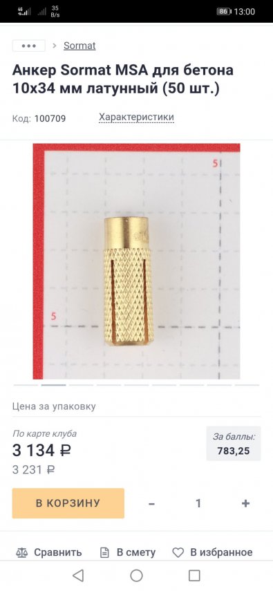

2 часа назад, zmeygordynich сказал(а):
забивными перепутал, наверное
Ничего я не перепутал, в него вкручивается шпилька которая выдавливает шарик, и лепестки разжимаются.
Написано, для бетона

Не будут держать, под ответственность я такие не ставлю . Рулетка.
Да и в чем соль, когда в магазе всяких превсяких.
Ты по ссылке сходил? Там куча латунных цанг для кирпича.
