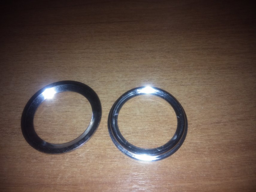

Как заменить лампу, подскажите), недавно перестала светить, еще и гудит при включении, но как вытащить не знаю, ее даже в руках не держал, давно еще выбирал, вместе с натяжным потолком. Кольца металлического нету(типа проволоки), который бы лампу удерживал, но зато тут другие два кольца. И белая кстати это типа пленка, установщики видать не сняли, хз, сидит плотно. не стал отдирать, вот фото. Заменить бы без демонтажа самого светильника, может надо какое то из двух колец поддеть и вытащить или как вообще?

15 минут назад, Sano сказал(а):
Присоской
двухсторонним скотчем ?)ну или даже обычным
А какой там цоколь? Если два штырька как у галогенок -- тянуть. Если который G9 (как на стартёрах для люминисцентных) -- там поворачивать, а потом тянуть. Этот просто не выдернешь.
Двусторонний скотч -- хорошая идея! Позволит и повернуть и дёрнуть. Только нужно что-то кругленькое с таким же диаметром как лампочка и плоским ровным торцом. Двусторонний скотч бывает тонкий и толстый пенкой. Я бы взял именно второй -- тонкий, если плоскости неидеальны, ни хрена не удержит.

Предположу, что нужно провернуть сам корпус светильника и они снимется по аналогии с уже упомянутой лампочкой GU10 - на корпусе 2 лапки, в основании - 2 прорези. Само основание скорее всего на подпружиненных лапках, так что можно и светильник целиком захватить и вытянуть из отверстия в потолке (аккуратно, потому что при вытаскивании можно больно и обидно получить по пальцам этими самыми лапками).

не получится, лампа с той стороны кольцом пружинным держится, вытаскивать надо светильник
Короче не особо я торопился менять эту лампочку) света хватало, как она гудит, было не слышно, когда моешься. Но вот недавно перегорела 2. а потом и 3, видать как по часам работают, отработали более 5 лет и потухли одна за другой. Вытащил лампочку без снятия светильника, тоненькой отверткой подцепил внутреннее кольцо и присоской вытащил лампочку, цоколь кстати GU5.3, щас фото покажу, вдруг пригодится кому.
