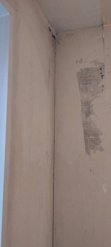

Всем здравствуйте. Между панельными стенами образовалась трещина, каким материалом лучше всего ее закрыть?

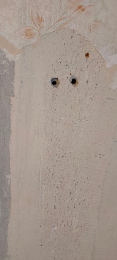

Каким материалом лучше заделать отверстия в стене после чепиков?

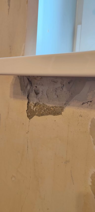

Каким материалом можно выровнять стену после монтажа пластиковых окон и для небольшого выравнивания стен?IMG20201203111445.thumb.jpg.e0e19eda7c7f7d8d0e780e8a545f7a64.jpg
Расшейте, запеньте и заштукатурьте ротбандом.
Этим же ротбандом.

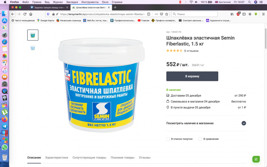

Работал с этимSnimok_ekrana_2020-12-04_v_14_07_57.thumb.png.5bfb26f167576dcb9861ed7e416446f1.png
Прекрасный результат, но основную массу вглубь лучше запенить.
Это финишная шпаклевка? Применима ли она если необходимо зашпаклевать стык стен не в углу комнаты и требуется ли армирующая сетка при этом?
@Марина Чернова , нет не финишная. Это эластичная шпаклёвка с фиброй для заполнения стыков и трещин. Для финишной отделки надо дополнительно шпаклевать сверху. Дополнительных сеток не требуется.

@volkodav, @Дмитрий 78, недавно тут пальцы гнул, как сумел заполнить пустотный кирпич гипсом. Даже видео сунул. А сейчас подумал - это же можно и для мелких дефектов. А если не массово, несколько дыр от чёпиков, так и шприцами сойдёт.
@Шуридзе, глянь ссылку. Там процесс детально описан. 10-ти кубовый шприц обрезаешь, торец оплавляешь зажигалкой, чтобы поршень дальше торца не проскакивал и к нему носик от картриджа на изоленту. Можно и 5-ти кубовым обойтись , если мало заполнять.
@steamroller , гипсом не пойдёт, эти швы и трещины, как правило, подвижны и через гипс проявятся снова. А такие шпаклёвки эластичны и не застывают до твёрдого состояния.
