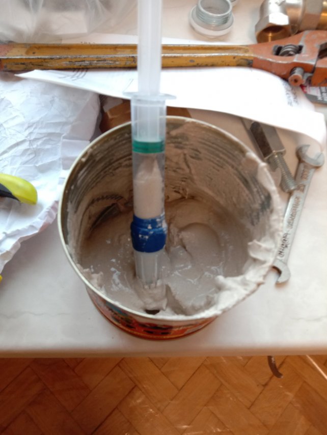

Пистолет есть, готовим гипс:
Консистенция сметаноподобная, тиксотропная. В воду для приготовления раствора добавлена лимонная кислота, чтобы мгновенно не схватывался.
Вон как гипс улётно улетает туда!
Заправка всасыванием. Всё как в медицине.

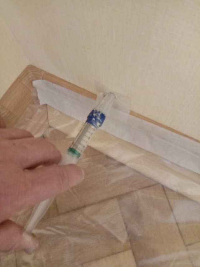

Конец процесса:
Вроде бы всё понятно. Но есть ещё тонкости. Перед инжектированием я брал пятикубовый шприц и раза три выстреливал из иголки вовнутрь каждой дырки. Стенка должна быть мокрой, иначе от быстрого обезвоживания состав встанет колом.
Заполнив дыру я проколачивал её заточенным конусом болтом, чтобы большим давлением окончательно вмять состав в неровности и шероховатости. И дальше забивал синий дюбель.

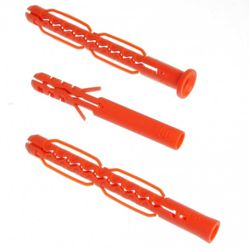

На отрыв обычно хим анкер применяют или для тяжёлых нагрузок, а в твою пустотелку есть специальные пластик дюбеля, которые там закручиваются в узел и распираются.
В большинстве случаев на нем все и заканчивается.
На подобный дюбель от хилти я смог надёжно закрепить инсталляцию там где уже ничего не держало

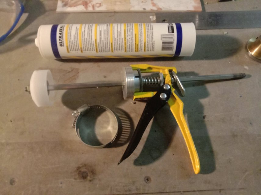

Пистолет незачем было курочить. Существует готовое решение.
пистолет для герметика закрытый

Теперь про пистолет. Очень хороший вопрос! И я про этот вариант подумывал. Но отмёл. Одно дело, отмывать пластиковый картридж. Совсем другое -- стакан, материал которого вступает в бурную, почти сексуальную связь со щелочными гипсом и цементом.
Расчитан этот пистолет для выдавливания герметика из колбаски. Забыл как эта упаковка правильно называется. Носики к нему отдельно не купишь. Только 5 штук в комплекте.
Свой я не курочил. Я лишь заменил поршень. Там же ссылка есть на доработку. Поршень легко вернуть обратно. Зато пустых картриджей и носиков... Ой! У меня их не знаю куда девать :) Да и пистолет закрытый стоит у нас 700, а этот куроченный я брал давно за 80 или 90. Я так много применяю силикон, что "валына" для его есть своя на каждом рабочем месте.
Ну, и последнее. В роликах первое применение. Были заминки: у пистолета поганая собачка. Надо на крепкую калёную сталь менять. Это болячка большинства пистолетов.

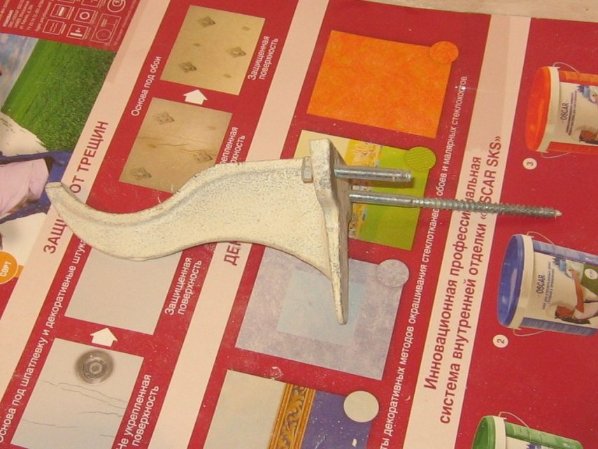

Вот, например. Чугунный крюк. Вообще не пружинит и не регулируется. Подгибать молотком - не приходила в голову такая идея. :) На ровно оштукатуренной стене выставить 4 штуки по точной разметке - ничего архисложного.

Отчегоже, его можно регулировать, несильно конечно, ослабляя болты саморезы, он наклоняется вниз, батарея тоже вниз.
Клин под площадку снизу, и можно подзадрать к верху.
Тоесть батарейка будет висеть на четырёх крюках, нужно лишь сначало два верхних прибить, накинуть батарейку, разметить два нижних, прибить их, затем накинуть батарейку, и ключем ослабить какой то из крюков. А со временем всё в одно целое под весом устаканится.

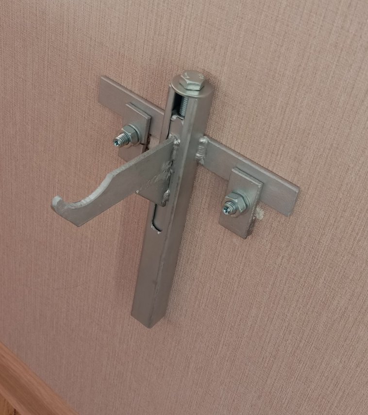

Андрюх, теперь о кронштейнах. Повторяю, если они крепкие и есть неточность в миллиметр, твои 100 кило повиснут на двух. Значит, на каждый по полтиннику. Теперь смотри картинку:
На глаз видно: плечо А вдвое больше плеча Бэ. Значит, драть из стенки будет сила в 100 кило. На срез твой шестой глухарь и тонну выдержит, а на вырыв -- это зависит только от тебя. Поэтому я вхреначивал длинные, создавая везде внутри сплошной монолит. И заметь, хвостик вниз моего кронштейна вдвое длинней вылета крючка.
При этом трудозатраты ровно такие же, если бы я крутил на короткую десятку. Ты сам лучше меня знаешь -- на прочёс репы и разметку уходит больше всего времени при монтаже. Дырка хреначится перфоратором за пару одинаковых секунд. Что 12х150, что 10х80.
САША!!!!!!!!!!!!!!!!! Я ЭТОТ ОПУС ТОЛЬКО СЕЙЧАС ЗАМЕТИЛ!!! (орёт)
И ты меня упрекаешь в излишней трудоёмкости и замороченности??? (уронил челюсть)
Я сварганил кронштейн, спокойно и примерно под него продырявился, повесил, подрегулировал и всё это без подстукиваний, расклиниваний, ослаблений, поднатяжений и прочих извращений на грани сексуальных!!!
