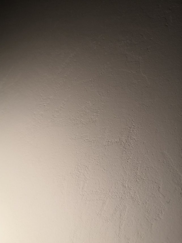

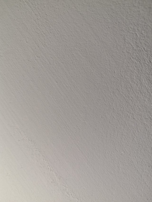

Хотел бы понять как должны выглядеть отшпатлеванные стены под покраску крупным планом...
Нам сначала сделали механизированную штукатурку с глянцеванием. А на кухне и в коридоре решили стены доделать под покраску. Новые рабочие загрунтовали, наклеили стеклохолст и потом 2 или 3 слоя ветонит ЛР+, вот шлифуют и всё равно вблизи есть неровности, наслоения и много всяких царапин и т. д. но может это и нормально, я просто не знаю.
Прикрепляю фото. Скажите, пожалуйста, что делать дальше? Предлагают покрасить 1 слой водоэмульсионкой белой, а потом уже финишной краской.IMG_20201224_191438.thumb.jpg.f0f8f32b44cb8ba106d3a3e6fd013c1d.jpgIMG_20201224_191424.thumb.jpg.778928634242a15f657c37ce3b1dce8d.jpg
На первом фото вообще как будто нешпаклёванная и нешлифованная стена... Если хотите чтобы в финишном виде стена была с ямками, буграми и рытвинами (типа как на 1 фото), типа дизайн такой, то тогда можно смело красить. Ну а если нужна ровная и гладкая стена, то этого и нужно добиться шпаклёвкой и шлифовкой, а уже потом красить.
Жень, на первом фото подготовка под травертин )))))))
Серьёзно - если цветом поиграться, получится отличный травертин.
А если под гладкую покраску - даже близко не похоже на готовую поверхность. Тем более после ветонита (?) поверх стеклохолста. Кто-то врет - либо вы, либо вам, либо экран и буквы.
Номер наждачки неподходящий, да и лр сама по себе под покраску не очень то подходит
ЛР не совсем то, точнее даже, совсем не то, что требуется для подготовки под покраску. Тем более по стеклохолсту, это вообще перевод материала..
Купите работягам приличную финишную шпаклёвку, типа Шитрок или Семин. И лично от меня передайте, чтоб хернёй не страдали, не переводили добро на говно, а матчасть изучали. В частности, характеристики и назначение различных отделочных материалов.
Причём тут абразив? Фракция наполнителя шпаклёвки крупнная. Хоть голой ладошкой шлифуй, всё равно борозды и царапины получатся.
шитрок, ротбанд-паста, даногипс - что-нибудь из этого надо применять. ЛР вообще не нужен был.
Спасибо всем за советы. Шитрок не нашел, купил Ротбанд пасту, посмотрим что получится)
С Ротбанд должно норм получится, работал с ней
