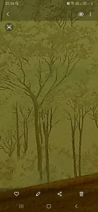

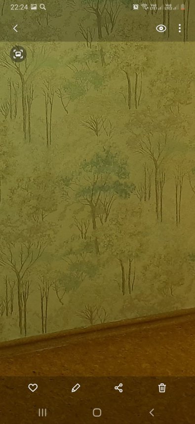

Вторя комната тоже с такими плинтусами планируется на поклейку... вот думаю... наверное нужно отрывать плинтус... его не сбережешь... гадость получается....
Обычно нет проблем без демонтажа плинтуса обои поменять. Не знаю, почему у вас не получилось.
Так рвные куски обоев у строителей получились ... страх один... не знаю видно на фото или нет...

Без демонтажа и без этой затирки края поклееных обоев рваные...неровные... ужас...
Тогда странно. Такое бывает только когда тупым лезвием режут. Шпателям при подрезке они пользовались?
Если там щели между плинтусом и стеной, то надо было сначала герметиком примыкание пройти, а на следующий день клеть. Все хорошо получилось бы.
Они что же, сначала плинтус приклеили?
Точняяякккк!!!! Вот блинн, я не строитель, думаю Вы правы!!! Посоветую им во второй комнате так попробовать!!!спасибо!!!
2 минуты назад, Дмитрий 78 сказал(а):
Есл там щели между плинтусом и стеной, то надо было сначала герметиком примыкание пройит, а на следующий день клеть. Все хорошо получилось бы.
Щеди были небольшие 1-2 мм... были старые флизелин обои. Содрали... поклеили новые.... увидели ужас.. рваные края и т д...и прошлись герметиком... я в отчаинии просила их переклеивасе... они удивлены... вроде как все нормально...
