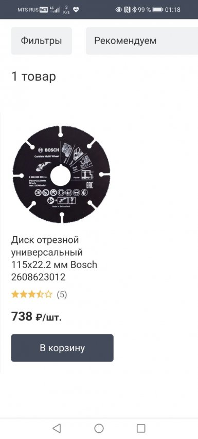

Здравствуйте, у меня такой вопрос - залита стяжка, в неё утоплены пластиковые трубы, которые подводят тепло к батареям, сверху ламинат. Ширина комнаты 3,2 метра, фигурный гкл потолок - со ступенькой возле стены. Надо поставить перегородку. Как это сделать? Ставить перегородку гкл на ламинат и эпоксидку или двусторонний скотч или снимать ламинат, ставить перегородку из ракушечника (не знаю точно, как называется этот кирпич, легкий, пористый, в Крыму из него дома строили)? Или не снимать ламинат, а выпилить часть для этой стены? А как обыграть потолок? Разбирать не вариант, выпилить по ширине стены изи гкл или ракушечника не факт что получится. Как быть? Требуется помощь знатоков
Или болгаркой с универсальным диском.
Screenshot_20220218_011837_com.android.chrome
