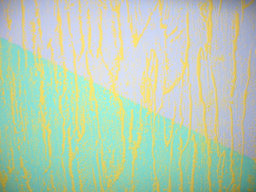

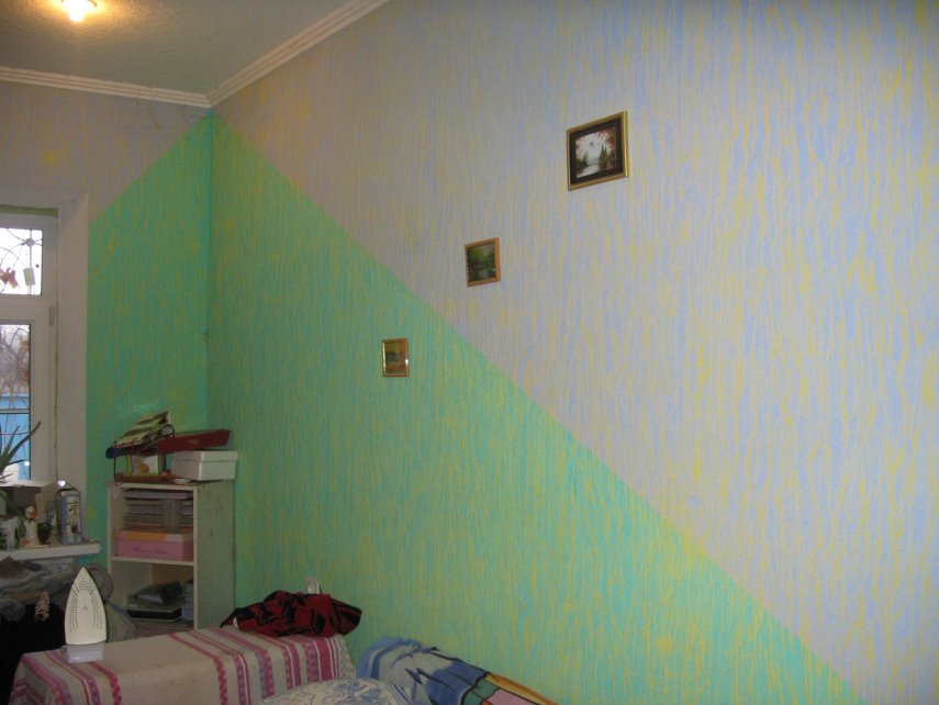

Рельефный выступающий рисунок можно покрасить, не затрагивая фон. Мягким резиновым валиком для обоев.

IMG2010.01.14 14.11.16
IMG2010.01.14 14.11.34
Эх, @FugenFührer, в детство вернул. Моя комната была узкая и длинная, как трамвай. Кто-то подсказал покрасить длинные стены накося, точно как в твоей картинке, но без рисунков. Один треугольник серый, другой жёлтый. Торцевые стены без диагонали. Решение визуально меняло пропорции.
Кстати, краска была самая простая минеральная. Порошок на какой-то основе. Посему прислоняться к стенке в чёрном пиджаке было опасно :) А сейчас обои, обои... Скучно!
