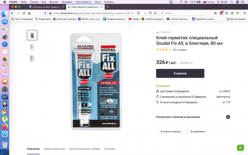

Я тоже. Только вот засада есть. Пузырь МС-а теперь тянет под 800. Ну, 700. Нужно его с гулькин. А остальное куда девать? Бюджетный вариант - "Супер хват". Стоит копейки, хранится вечность. Держать приклейку будет зверски. недостаток его - расслаивается. Лечится переливанием из тюбиков в баночки, в которых перемешивается перед применением.
Возьми маленький 80мл. В Леруа.Snimok_ekrana_2021-02-02_v_2_58_32.thumb.png.75fc82a6ce3886c6a0a93755af092bfe.png

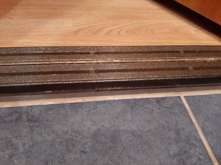

Колхоз из двух алюминиевых порожков. Конечно, не лучший вариант, но на тот момент мне в голову ничего лучшего не пришло.:)
20210202_200324
