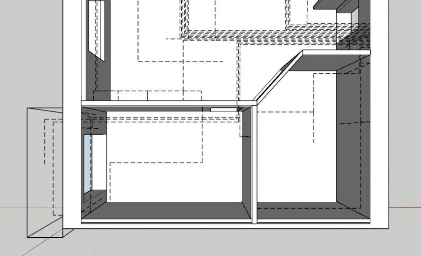

Уже несколько дней перерываю всю возможную информацию по вентиляции, к сожалению, у меня есть вопросы на которые интернет не может дать ответы. Готова заплатить за консультацию по моему проекту или созданию проекта с нуля (если мой совсем плох). Если есть желающие, пожалуйста напишите стоимость и как с вами связаться.
Информация по проекту:
  • Санкт-Петербург.
  • Нужно организовать приток в спальню с балконом 8 кв. м., спальню без окна 8 кв. м., и гостиную 20 кв. м. И вытяжку из 2-х спален. Втяжка из гостиной будет происходить через вент. каналы дома на кухне и в санузлах.
  • 2 человека живут и работают в квартире. Конкретно: эти 2 маленькие спальни, заодно кабинеты. Потому расход воздуха активный (я считаю исходя из 60 кубов в час).
  • Квартира сталинка, серия 1-405, 59 года постройки. Толщина наружных стен 380мм. Высота потолков: 2,75 м (с учётом подвесного потолка).
  • Всего: 47 кв. м. Спальня с балконом: 8 кв. м. Спальня без окна: 7,8 кв. м. Гостиная: 20 кв. м. Кухня: 6,5 кв. м. Санузлы 5 кв. м.
  • В дверном проеме спальни без окна, будет стеклянная перегородка с распашной дверью. Дверь спальни с балконом будет плотно закрываться, без щели под дверью.
  • Балкон застекленный, но хреново утепленный. В -20 там около 0. Если требуется - могу утеплить нормально.
  • Нужна фильтрация воздуха, кроме звукоизоляции воздуховодов. Было бы неплохо воздух подогревать. И может, даже увлажнять (зависит от стоимости увлажнения и технической возможности).
  • Воздуховоды нужны 200 на 60, для прокладки под гипсокартонным потолком 75-120мм, звукоизолированным минеральной ватой.
  • Звукоизоляция очень важна
Я думаю, сама установка будет состоять из следующих частей:
  1. Решетка воздухозаборная с навесом, с стороны улицы
  2. Клапан для перекрытия воздуховода
  3. Фильтры грубой и тонкой очистки
  4. Канальный вентилятор
  5. Шумоглушитель
  6. Нагреватель?
  7. Увлажнитель?
Вопросов у меня дофига:
  1. Что лучше анемостаты или воздухораспределительные решетки?
  2. Диффузоры/анемостаты, выходные регулируемые решетки в-общем — как они крепятся к прямоугольному воздуховоду? Нужен переходник на круглый воздуховод, а к нему уже диффузор? Можно ли просто сделать отверстие в воздуховоде и в отверстие на герметик посадить диффузор?
  3. Существуют ли дроссель клапаны на прямоугольный воздуховод 200 на 60?
  4. Нужны ли дроссель капаны в моей схеме перед каждым ответвлением? Или можно обойтись диффузором?
  5. Можно ли обойтись без нагревателя воздуха? Холодный воздух меня не смущает, но читала, что без нагревателя появится плесень внутри воздуховода — правда ли это?
  6. Нагреватель потребляет примерно 4 кВт в час (Спб, температура входящего воздуха -15, температура выходящего +15, мощность 350 куб. м.)? Постоянно? Или это пиковая мощность? Боюсь, что выделенной мощности на квартиру не хватит.
  7. Последовательность приточной установки правильная: клапан + фильтр грубой очистки + фильтр тонкой очистки + радиальный вентилятор + шумоглушитель + нагреватель?
  8. Не могу найти фильтр тонкой очистки (F9) для круглого воздуховода 125 мм, они вообще бывают? Вообще как фильтры для вентиляции выглядят? Мне они представлялись, как корпус-короб в который вставляются кассеты фильтры, одна кассета за другой. Хочешь фильтры грубой и тонкой очистки — вставляешь две кассеты и все. Я же нашла только фильтры в отдельных корпусах (занимают много места и неудобные) — бывают только такие?
  9. Нашла относительно дешевый увлажнитель воздуха канальный Lennox HCWB3-12. Кто-нибудь пользовался? Как он вам?
  10. Радиальный вентилятор на приток и вытяжку или осевый?
  11. Можно ли прокладывать воздуховоды рядом с проводкой? Проводка идет по потолку, а воздуховоды максимально прижаты к потолку, получается идут прямо по проводке.
  12. Нужно ли заземлять пластиковые воздуховоды? Что делать если в доме нет заземления?
  13. Где нужно устанавливать обратные клапаны?
  14. Какая оптимальная мощность приточной установки в моем случае?

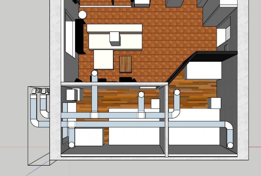

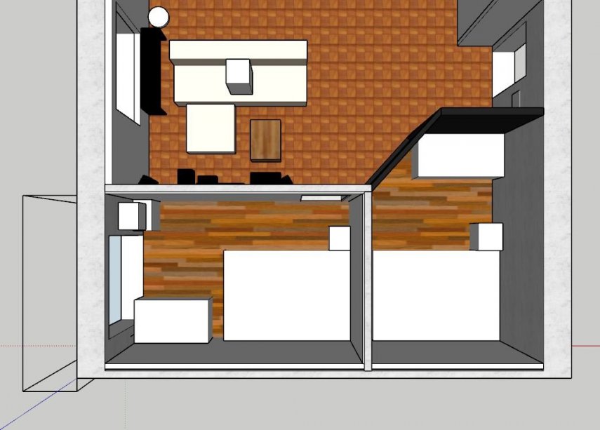

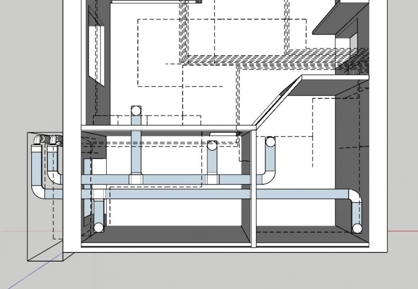

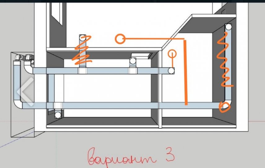

  15. Какой вариант прокладки воздуховодов лучше (прикрепила картинки)?

Есть ещё вариант 4
Трубы притока и воздухоудаления меняются местами, что кажется более логичным.
IMG_20210303_220649
@Дмитрий 78 спасибо за ответ! Кажется более логичным из-за того, что в вашем варианте вытяжка находится ближе к двери, а приток дальше?
Да, я тоже на этот счет думала, но я не хочу чтобы приток находился над кроватью или рабочим местом -- боюсь, что продует. А с текущей расстановкой мебели, в комнате без окна я вижу только одно место для притока. Плюс, воздуховод для гостиной нельзя пускать через скошенный участок стены -- там будет стеклянная перегородка с небольшим пристенком сверху (пристенок держится на честном слове).
