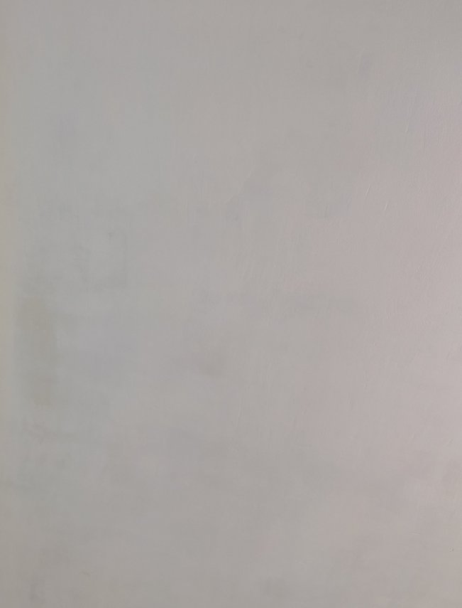

Проплешины при покраске потолка
Потолок бетонный, был побелен. Побелку снимали, не мыли. Не шпаклевали, не шлифовали. Покрыли грунтовкой глубокого проникновения. Знаю, что это была ошибка. Краска теперь не ложится, а как бы скользит в некоторых местах. Поэтому очень много проплешин. 2й слой проблему не решил. 3й и 4й, судя по всему, тоже не решат. Краска Текс, разводили по инструкции. Валик 12 мм.
Что теперь делать? Достаточно ли будет нанести сверху адгезионную грунтовку? Может быть, нужно купить хорошую, укрывистую краску, например, Тиккурила и длинно-ворсовый валик?
Небольшие неровности не волнуют (поэтому изначально не шпаклевали и не шлифовали), беспокоит только непрокрас. Некоторые, особенно неровные места сошлифую, но, честно говоря, ОЧЕНЬ не хочется сошлифовывать всё. Но ещё больше не хочется переделывать, если опять не получится. Подскажите, обязательно ли шлифовать весь потолок? Обязательно ли шлифовать все места непрокраса, на которых скользит краска, или адгезионная грунтовка (плюс укрывистая краска и длинно-ворсовый валик) исправят положение? Помогите пожалуйста.

Много вы не нашлифуете, тяжело по краске это дело идёт.
А шпаклюют и для выравнивания и для создания единого фона без пятен, шпаклёвка лучше перекрывает чем краска
Грунтовка вам не поможет, фото хоть покажите что вам не нравится

Надо перетянуть Ротбанд пастой и заново покрасить нормальной краской.

Весь потолок полностью. Со шпатлевкой тиккурила не довелось столкнуться. Если финишная, то подойдет. Тиккурилой пользуемся по инструкции.

так и останутся проплешины. Фактура основания должна быть однородной.

Хорошая, из мной опробованных мне понравилась Tikkurila Euro Filler Light. Тексом тоже можно покрасить, но только краскопультом разбавив до нужной консистенции краску (иногда до 50 процентов воды, интсрукцию не читайте). Тексом тяжело красить, иногда даже очень. Сохнет наверное очень быстро?
По адгезионной грунтоваке краска не будет скользить, можно попробовать VGT адгезионный грунт нанести (хороший грунт, правда ядовит, на следующий день запаха практичски от него не будет, лучше наносить в респираторе). Уже много меня он выручал.
Попробуйте шлифануть, если будет шлифоваться хорошо - не будет, тогда лучше поверх нанести шпатлвеку финишную на сдир (как вам подсказывали ранее). Ротбанд пасту лучше с водой разбавить немного. Главное чтобы сильных шагреней не было, а то потом всю покраску испортите. Лучше тогда весь потолок пройтись финишной шпатлевкой (можно немного с водой разабвить для легкости нанесения).
Но лучше наверное весь потолок прошпатлевать (для однородности дальнейшей). У вас краскопульт есть?
