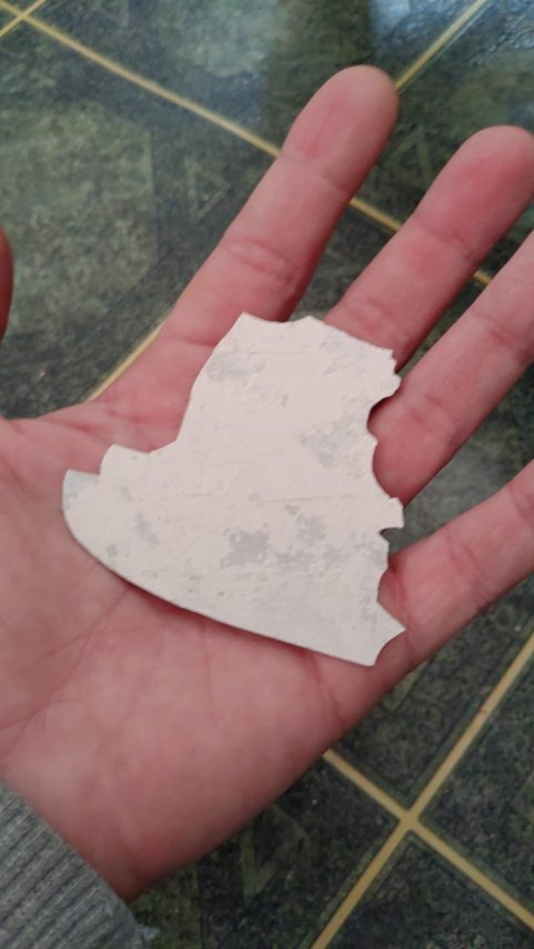

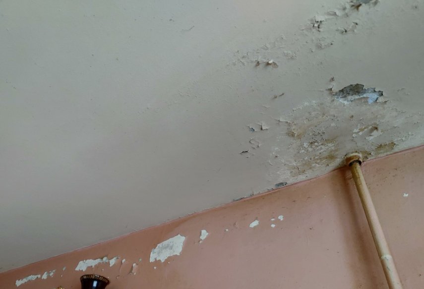

После выкипания и последующего сгорания нескольких чайников, а может просто от времени и стечения каких-либо других всевозможных неблагоприятных обстоятельств начала осыпаться краска на кухне на стенах и на потолке. Думал, что это локально наверху в районе газовой плиты и морально приготовился к перекраске. Однако, к своему ужасу и на свою беду :(, поковырял краску под столом и она стала отваливаться как яичная скорлупа большими хлопьями. Под этими 4-мя слоями краски обнаружилось что-то белёсое, похожее на мел - шпакля наверное?
Вопросы просты и понятны: 1 - нужно ли снимать только отваливающиеся участки и как-то их заделать или придется всё отковыривать? 2 - что делать с этим веществом под краской - грунтовать или что? 3 - окраска будет ПФ-115

4 минуты назад, Дмитрий 78 сказал(а):
Вас там похоже заливали. Потолок-то сухой вокруг трубы?
Когда-то вроде и заливали тоже, но не больше 2х раз вроде, но давно, потолок сухой.

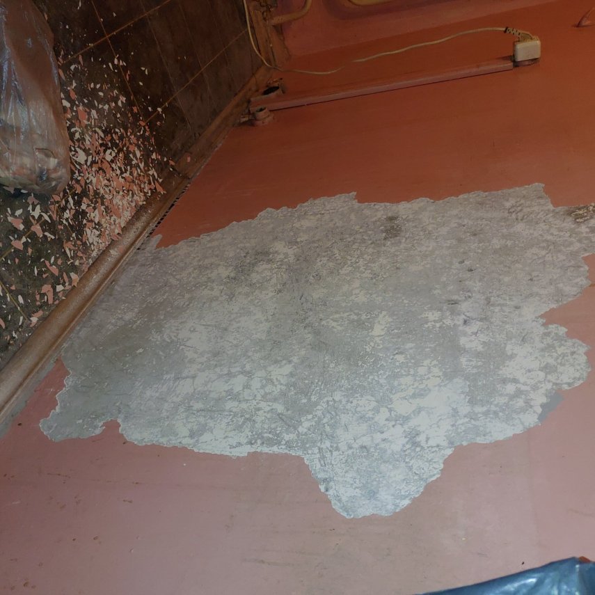

Короче говоря, что-то не так с краской, отодвинул стол, поскоблил ножом минут 10 и краска отваливается лохмотьями :(
3.thumb.jpg.eff309eae43ba3e70cdaf19eacb89a6d.jpg4.thumb.jpeg.2929739a8cd04cb2f4449d0e3d3917cc.jpeg
Дело не в краске, а в подготовке поверхности. Для того чтобы эмаль хорошо держалась, раньше бетон олифой грунтовали. У вас пов-ть явно не грунтована.
Не грунтована - просто белая хрень под краской - типа мела или гипса.
Т.е. любой небольшой ударчик и сразу отпадает эмаль, поэтому не решился сразу перекрашивать, а решил поскоблить... :/
2 минуты назад, Дмитрий 78 сказал(а):
масляно-клеевая шпатлевка скорее всего.
Короче все придется отдирать как я понял. Потом грунт, шпатлевать финишной, снова грунт и красить?
25 минут назад, Дмитрий 78 сказал(а):
Да, только лучше не эмалью. Незачем травиться.
