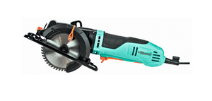

Либо вот такая мини-пила Sturm CS5012MS:

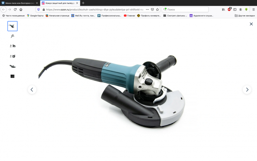

Либо болгарка с хорошим кожухом, типа как кожух у DeWalt:
Вроде как у болгарки с кожухом пыли должно быть меньше.

Не, это не такой кожух. Это кожух для шлифовки.
А нужен для распила ЦСП.
Две тысячи конечно деньги.
Но чтобы выполнить работу быстро, аккуратно и без пыли, я готов их потратить.
Главное отдать деньги за хороший кожух. Чтобы это не оказалось бесполезной пластиковой погремушкой.

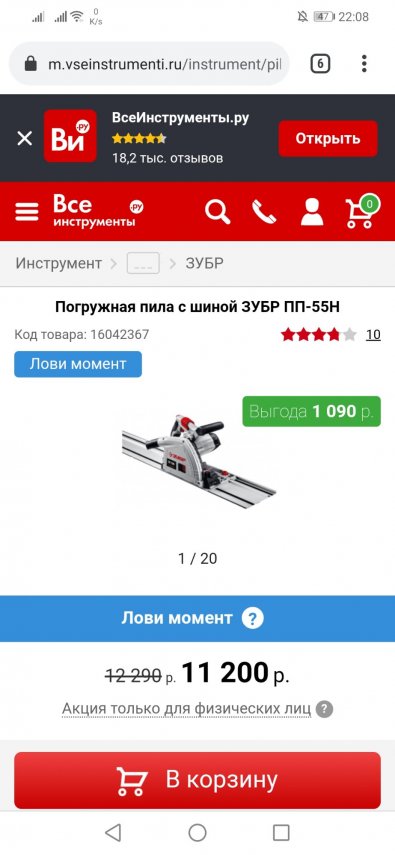

Такой вариант, повторюсь, чем не устраивает?

Во первых не понятно, чем такая пила лучше, чем болгарка с хорошим кожухом.
В болгарку ведь можно вставить любой диск, в том числе и пильный диск, как в этой пиле.
Есть болгарки с регулируемыми оборотами.
Получается, в болгарке можно выставить такие же обороты как в пиле, поставить такой же диск, поставить платформу - и получилась пила.
Проблема только вот с этой платформой - все они какие-то недоделанные.

А если все-таки выбирать пилу, что почему именно такую как ЗУБР?
Почему не подходит пила Sturm CS5012MS, про которую я в первом сообщении написал?
1050496762_Mini-pila_Sturm_CS5012MS_(skrinshot)(razmer).png.4251b5af35c44569d13befdd6692f8f1.png
Это же тоже пила, только ручная.

А что цена, это самая дешёвая из подобных, я бы взял для раскроя листов гкл гвл фанеры и прочего , не жалко убивать, хотя у меня и есть уже погружные.
8 часов назад, es-domak сказал(а):
чем пила в данном случае будет лучше,
Чем лучше, да всем, это пила, у неё полностью закрытый кожух, есть отверстие под ключ для снятия диска, его маляркой заклеить и наглухо получится.
Есть шина, шина это не правило, палка ветка, это шинаааА. Разница в работе колоссаль. Для правила нужно каждый раз вычитать прибавлять корпус пилы. Для шины, две черточки, край шины к ним, и пила отпилит по черточкам.
На пилу можно поставить диски от болгарки, переходное колечко нужно.

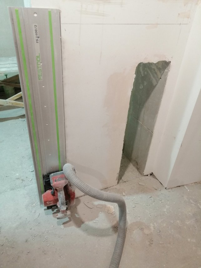

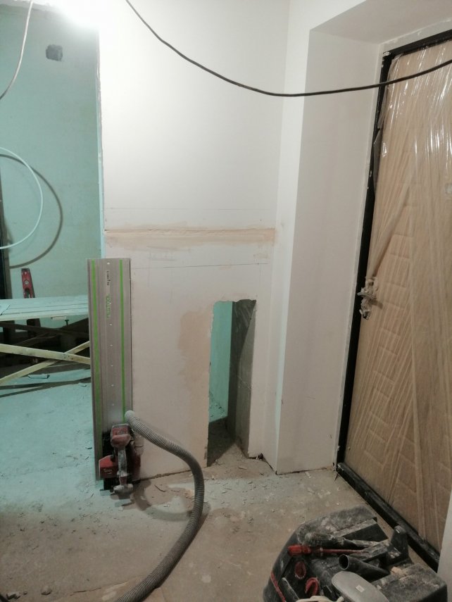

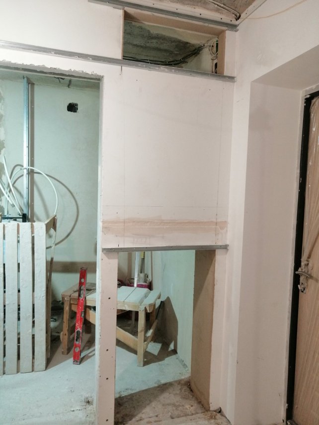

За не адекватные чудеса могут случатся. Вот пример на фото почти совершенного комплекта для работы отделочника универсала. А почти, потому как пылеудаление надо дорабатывать самому.
АКБ пила хилти, обзор на форуме есть во всех деталях
Зы. Пилю ровный проем под нишу, в пазогребне, диск алмазный на 200мм, сама пила позволяет ставить диски до 165мм, но снимается кожух и влезает на 200. Это позволяет пилить на всю толщину пазогребня
