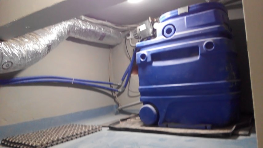

Я не знаю, откуда у вас уверенность, что бак надо устанавливать на высоте. У меня только одна версия, в целях экономии места на полу. Вот здесь, например, бак на пол ставить негде. Поэтому поставили на антресоль. Была возможность поставить на полу, поставили бы на пол. На полу обслуживать в 100 раз проще.
IMG_20180217_170007
IMG_20180217_170007
Я вас понял. Это не то, что моя уверенность, я просто не разобрался ещё в вопросе, и это мнение, которое услышал от других людей в первую очередь.
Подскажите, а что за бак у вас, где брали? В интернетах баки уж с больно неудобными для меня габаритными размерами продаются
У нас, в Питере покупали. Лет 10 уже прошло. Может сейчас таких и нету, надо посмотреть.
