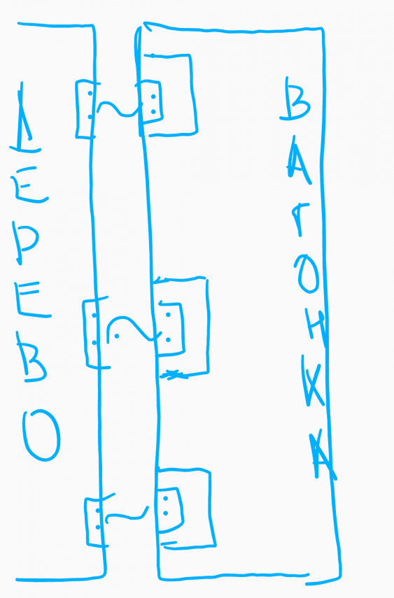

Это конструктив ?.Это и есть эти самые платики- усилить место крепления петель, заодно выровнять высоты плоскостей- для того что нормально петля стала. Что то типа того:
2031661393_Screenshot_20211211-1359512.thumb.png.b2503e2d778c36811c7d85c178b72b71.png
Слева- проем из дерева- справа открытая дверка из вагонки. Под петлями- платики- усилители, которые д.б. прикреплены к вагонке(Внутри дверцы :))
