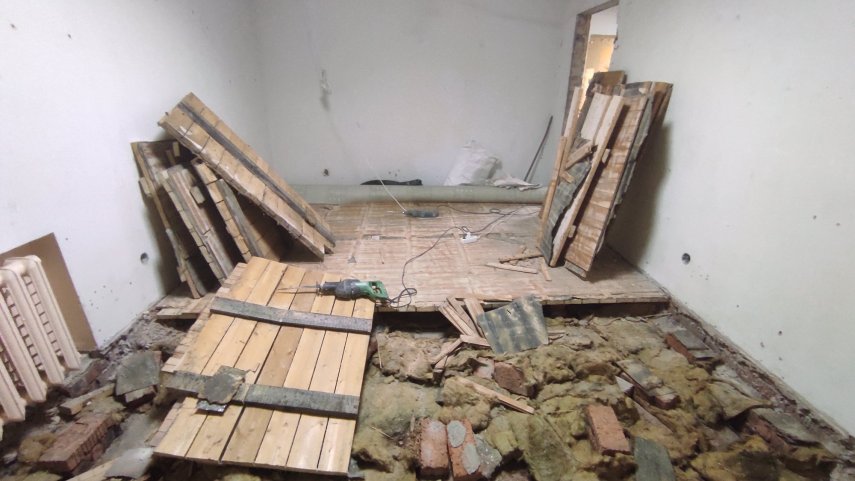

Нужен ваш совет. Есть комната советского дома, был скрипучий паркет, думал когда его сниму - скрип почти полностью уйдет и можно будет класть фанеру/гвл (обсуждали в соседней теме) и потом ламинат. Но черновой пол (если правильно выражаюсь, лаги+доски) все равно прилично скрипит.
Конечно понимаю, что в идеале - заливка пола, замена лагов с подставками, досок, но это похоже очень дорого, не потяну. Пытаюсь решить насколько возможно простым способом.

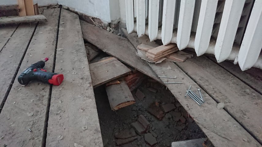

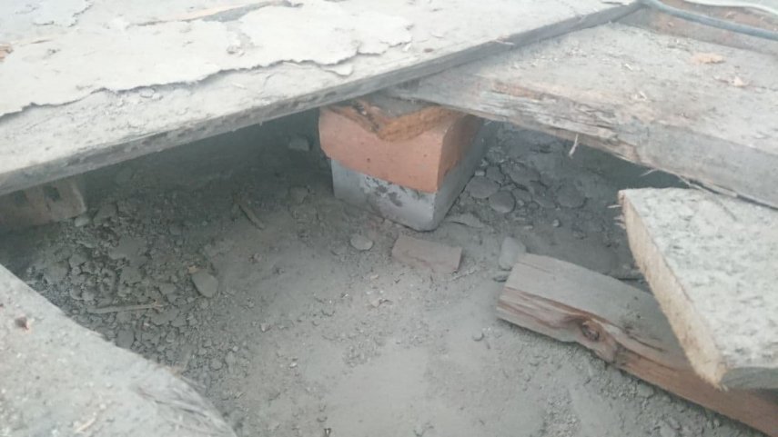

Вопрос изучал, разные причины скрипов, в том числе различные видео, но там нормальные лаги которые стоят на ровном полу. У меня же лаги это кривые доски, пол похож на поверхность марса с перепадами и горками до 15-20 см. Все лаги держатся на импровизированных столбиках из ломанных кирпичей, кусков досок, оргалита.

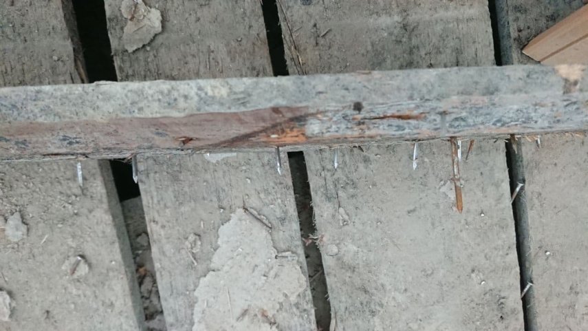

Может поможет подставки под лаги зафиксировать саморезами, потом снимая каждую доску откусывать или забить торчащие из нее гвозди, потом между лагой и доской простелить какой-нибудь антискрипучий материал(какой?) и вернуть доску назад, притянув саморезами к лагам?
Вариант с простой фиксацией досок к лагам саморезами на небольшом пробном участке.(не снимая досок) - не сработал.
Мастерам, я так понял, этим заниматься не очень хочется. Работа муторная, кропотливая, с неясным результатом.
Буду благодарен за какие-нибудь мысли на этот счет.

То есть переборка? Поможет. Снимайте все доски, пометив по номерам, также лаги. Подставки сделайте по лазеру в уровень прокладками (лучше с учетом толщин лаг в конкретных местах). Сверху мягкие прокладки из чего-то подходящего (силомер, отходы линолеума на толстой войлочной подложке...), чтобы примерно при нагрузке 100 кг прогибалось минимум миллиметра на 3. И обратная сборка лаг - и потом досок на них с шурупами, либо через пергамин и подобное, либо на паркетный клей без воды (не дисперсионный).
Давайте по нашему, по колхозному. ) Состовляется карта скрипа.Ходите по плоскости и ищите скрип. Отмечаете кругом см 60.
Потом работаете с этим местом. Хлам убираете, из досок или брусков делаете опору. Важно убрать любой люфт. И про плоскость под следующий слой помните.Правило в помощь.
