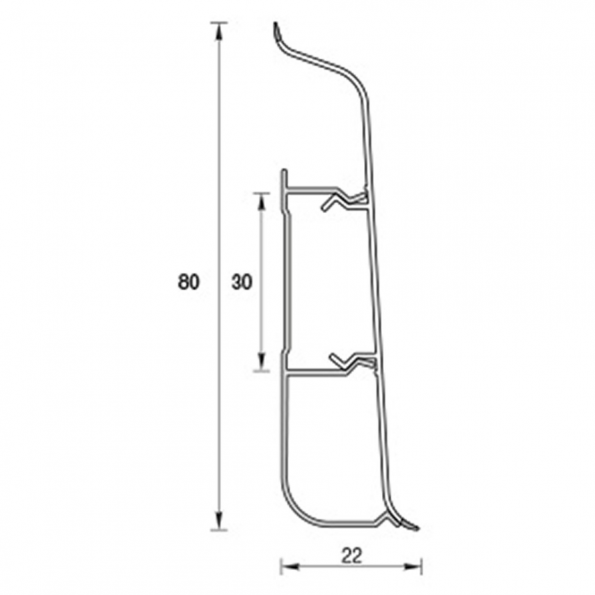

Вот самый стандартный пвх плинтус. Он имеет 3 (хорошо, 2) отделения, размером примерно 30х20.
Габариты кабеля ВВГ-Пнг(А)-LS 3х4-0.660 - 6,3х13,7 .
Т.е. таких кабелей (не говоря уж о 3х2.5) в этот плинтус влезет много. Ну или 2, если по 1 кабелю в каждый отсек.
Кстати, а что за требование, запрещающее прокладывать групповым способом? Что конкретно там написано, нельзя ли пояснить?
Даже если нельзя - есть плинтуса с большим количеством отсеков.
