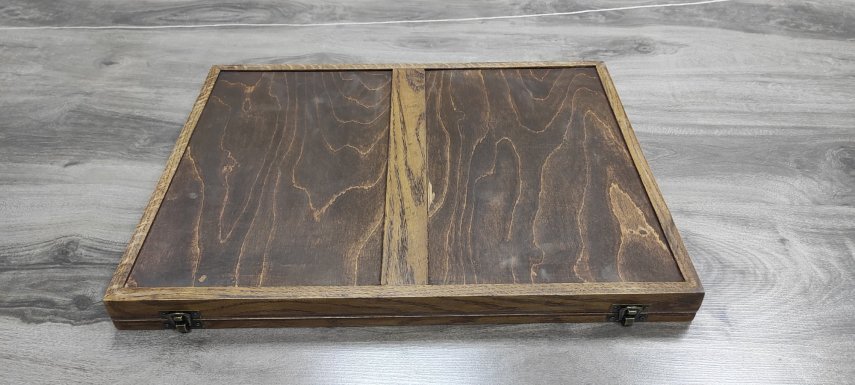

добавлю тогда. это масло, дуб и берёзовая фанера , никаких сложностей, нанёс и протёр, в глубине остался тёмный цвет

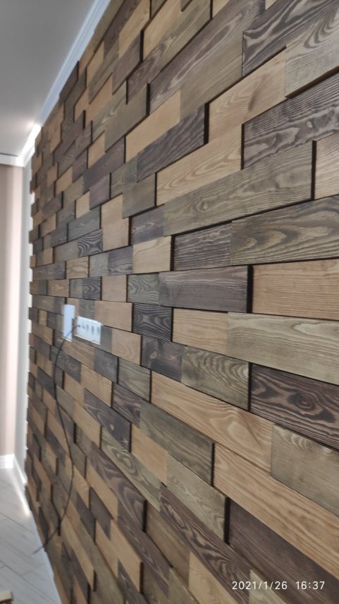

Да, Сань. Это масло. Видно. Это техника не кроющая, сохраняющая полупрозрачность, т.н. лессирующая. Подобный эффект можно также получить, если нанести морилку, и через небольшой промежуток времени растереть салфеткой. Такую технику я использую под лак.

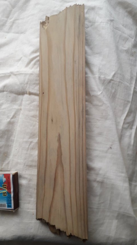

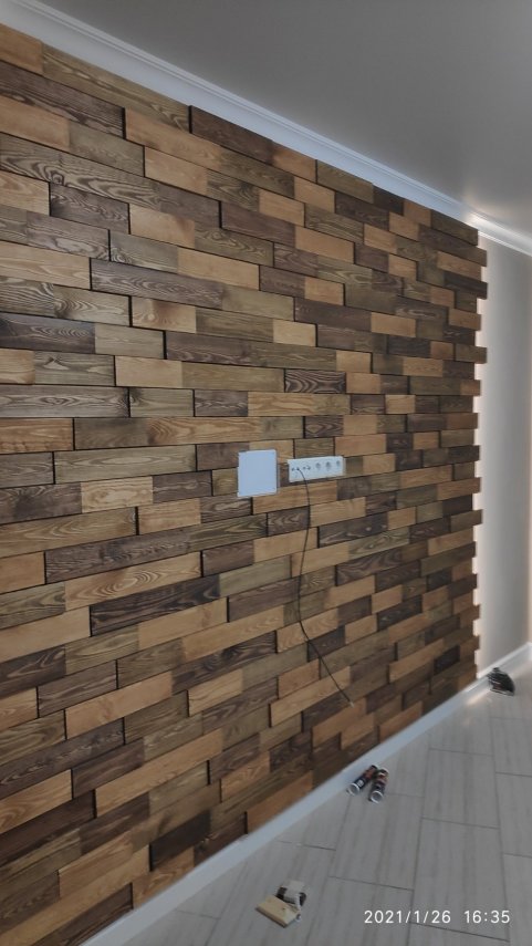

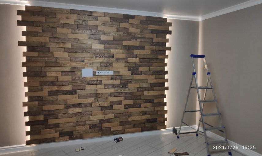

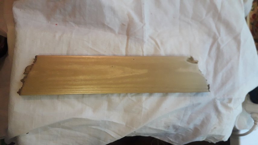

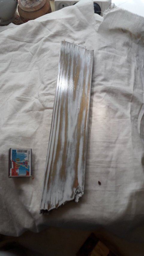

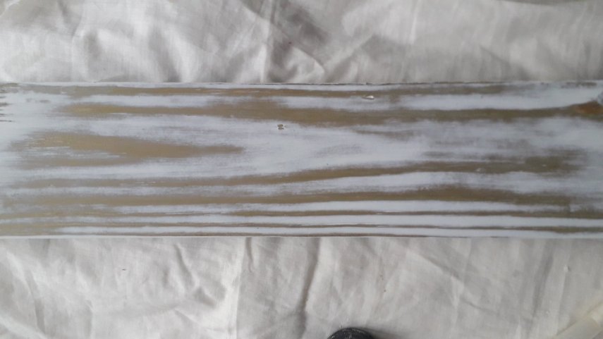

Вариант окраски с последующим без сушки стиранием пинотекса с сосновой плашки. Пинотекса 3 цвета, их видно по оттенкам.

Ништячки! Чем мне нравится Пинотекс и аналоги в сравнении со с маслом, это то, что при желании можно покрыть дополнительно лаком. Некоторые, конечно покрывают масло лаком, но это неправильно, т.к. масла содержат масла, в т.ч. невысыхающие масла. Алкидные пропитки, кстати, можно покрывать не только лаками на основе ПФ и АУ, но и с успехом поддаются покрытию лаком ХВ, который имеет большую прозрачность (светопропускающую способность) в сравнении с алкидом и более насыщенный цвет. Я так поступаю, если требуется нанести дополнительный ,на этот раз выравнивающий, тон.
масло что выше можно при желание покрыть полиуретановым лаком, в самом масле также есть этот компонент. Это такой гибрид вроде и масло, но в тоже время более прочное покрытие. для лестниц, пола, и прочего.
Ясно. Вообще да, я часто замечал, что многие масла содержат смолы, чаще всего алкидные, воск и растворитель. Масло, что ништяк, почти не образует покрытия и соответственно не шелушится со временем при наружных работах. Правда требует периодического обновления, т.к. быстро теряет вид, стирается и блёкнет. Боится всяких содержащих растворители веществ типа некоторых полиролей или моющих средств. Я в своё время отреставрировал дома старый советский комод (морёный дубовый шпон), и покрыл маслом. Марку не помню - отлил на работе какое-то канадское, дорогое. Счастью не было предела. Но вот 6 лет прошло и я теперь жалею. Для мебели буду применять лаковые системы.
